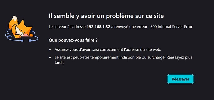

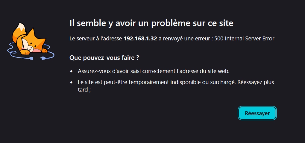

Bonjour ou plutôt bonsoir à toutes et à tous, j’ai un GROS souci, je n’ai plus accès a mon Jeedom ?!? Je ne sais pas pourquoi mais depuis tout à heure (il y a environ 2 heures) je n’ai plus accès à mon interface Jeedom que ce soit en direct, via un Pc (en HTML) ou même via mon téléphone avec Jeedom Connect…
voilà un print écran, car la majorité des fois une image est plus parlante que de grandes phrases…

  1. faites une capture d’écran plutôt qu’une photo, la photo était illisible
  2. Les images sont à coller dans le message directement et pas sur un site externe.
=> image supprimée
Et concernant votre erreur 500, vous avez probablement installé ou mis à jour quelque chose.
Utilisez l’url de secours, (rescue=1; voir documentation)

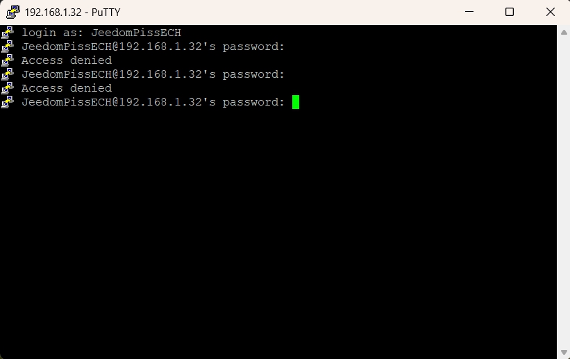

Je viens de faire le test de connexion SSH et je n’arrive pas a me connecter avec PuTTY ?!?

Clairement, une erreur de mot de passe: Est-ce le bon couple user/password ?!?
Non justement je tape le BON mot de passe j’en suis certain pourtant !?!
