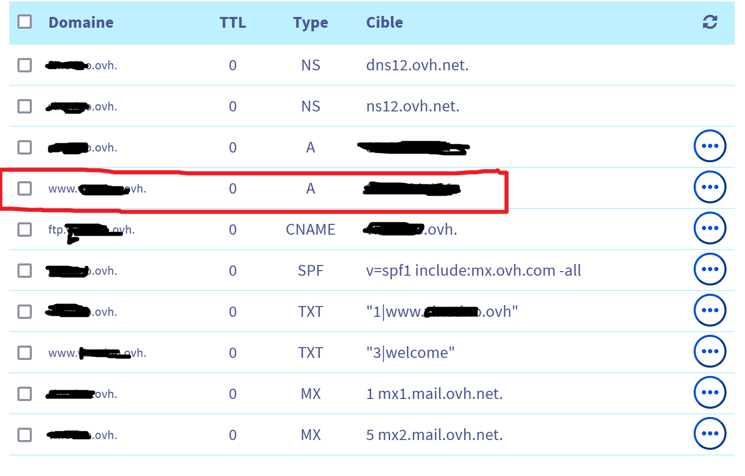

Bonjour à tous, afin de pouvoir utiliser GSH j’ai récemment installer un certificat en ayant suivi un Tuto ou bien celui-ci , j’ai trouvé celui-ci aussi mais je ne sais pas si il est encore d’actualité? TUTO jeedom
, cela fonctionne néanmoins je m’interroge concernant la sécurisation de l’accès car lorsque je tape:
https://mondomaine.ovh
je suis sécurisé mais si je tape:
https://www.mondomaine.ovh
ou www.mondomaine.ovh
ou mondomaine.ovh
, mon navigateur m’indique que le connexion n’est pas sécurisé
Est ce une mauvaise configuration dans OVH ? Les ports 80 et 443 sont bien ouvert sur ma box, si par hasard un expert passe par là pour me venir en aide
Merci à tous
Bonne journée

je supprimerais les autres domaines (www), il ne sert à rien
certificat classique SSL gratuit
Je bloquerais aussi le port 80 (http)
En effet meme si on suprime l’entree www.mondomaine.ovh , l’adresse ip peut etre trouvee. On sait donc acceder au port 80 via l’adresse ip.
Ceci est vrai sauf si ovh bloque autrement.

Voilà …
