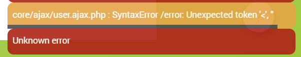

Comme j’ai une IP fixe avec ma box j’ai ouvert et redirigé le port 80 de ma jeedom sur ma box pour faire un essai, si un jour le service DNS de jeedom est en panne.
J’accède bien à l’interface mais impossible de me connecter avec mes identifiants. j’obtiens le message d’erreur suivant:
Bizarre non ?

Je n’ai pas de soucis à ouvrir le port 80
En tapant l’IP fixe j’arrive bien sur la page d’accueil de jeedom mais quand je tape mes identifiants j’ai le message d’erreur cité dans mon message précédant. J’aimerais juste comprendre…

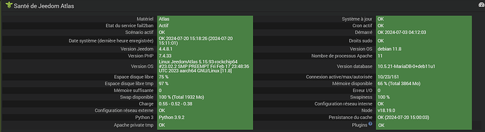

Est-il possible d’avoir la page santé ?

Je viens de trouver la solution
Il s’agissait de mon antivirus !
Merci d’avoir passé du temps et bon dimanche
