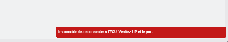

J’ai le message « Impossible de se connecter à l’ECU. Vérifier l’IP et le port », comme nombre d’utilisateurs.

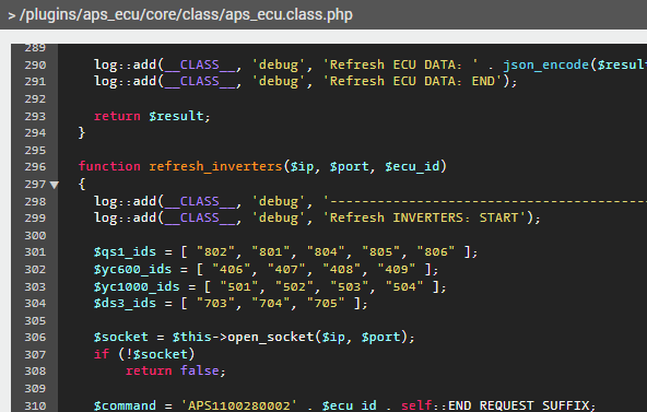

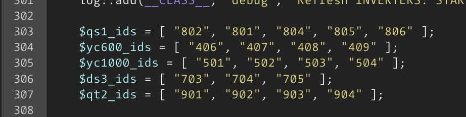

Tes DS3 ont le numéro de série qui commence par « 703 », « 704 », "705
Avec l’éditeur de fichier de Jeedom, tu vas dans :
plugins → aps_ecu → core → class
tu renommes le fichier aps_ecu.class.php que tu vas trouver en ce que tu veux
exemple : aps_ecu.class old.php
et tu colles celui-ci en enlevant le .txt bien sur.
aps_ecu.class.php.txt (40,6 Ko)
Avec ça tes DS3 devraient remonter les infos

J’ai pu par contre charger le nouveau fichier mais j’ai le même message d’erreur « vérifier l’IP et le port ».
J’ai essayé plusieurs reboot et de cliquer sur sauvegarder régulièrement ensuite.

Edit : Si tu recharges le plugin, que ce soit en beta ou en stable, penses bien à remettre le ficher que je t’ai envoyé à la place de l’autre.
Pour ce repérer, tu l’édite et tu dois voir ça :
et si tu édites l’ancien, tu n’auras pas les ds3
ne rajoutes pas que cette ligne en pensant bien faire c’est repris aussi ailleurs pour du traitement

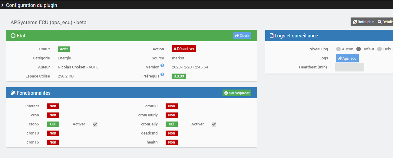

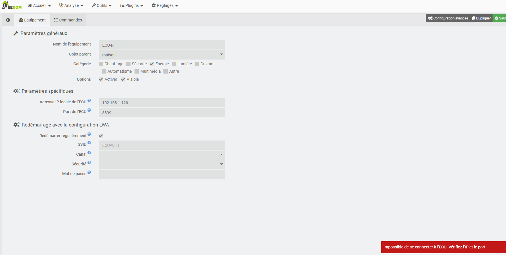

Alors j’ai attendu le soleil :-D, rebooter la passerelle ECU-R, installé le plugin en version BETA (cf capture), modifier le fichier, mais toujours pas possible d’ajouter l’ECU avec son IP et le port.
Où trouver les logs détaillé, le log du plugin est vide ?

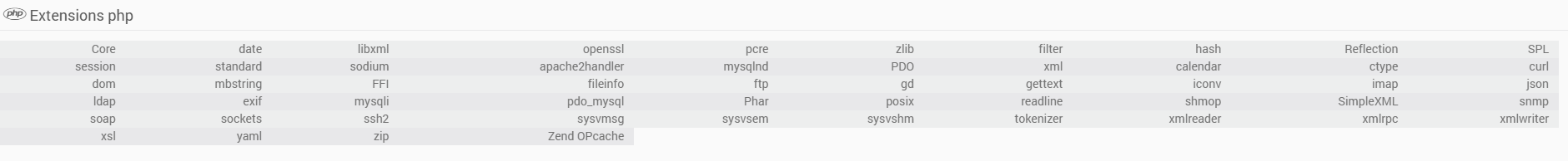

Cette histoire de module PHP socket est définitivement à oublier ? Car quand je regarde le PHP.INI dans jeedom ce module n’est pas activé.

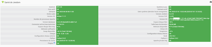

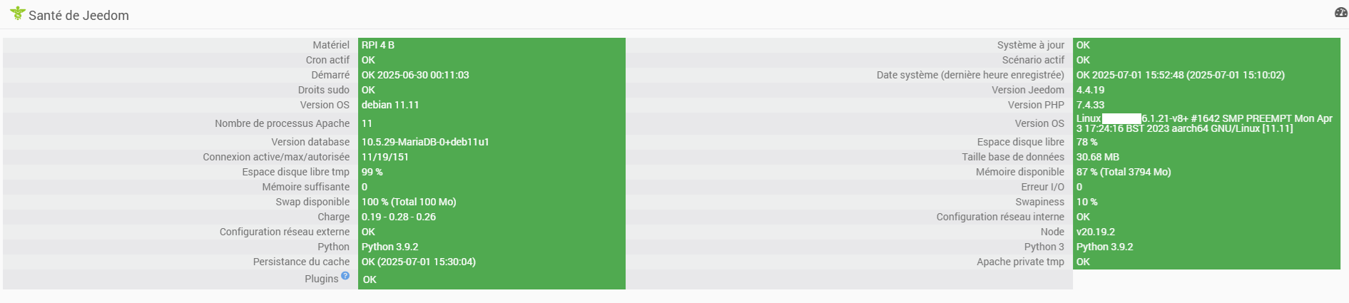

Aucune page santé jeedom, aucune page de configuration du plugin, aucune copie d’écran de la version du plugin, ou du changement fait dans le fichier php. Log dépendances ?
Vous aidez s’apparente à de la divination amha.
Jamais eu besoin de toucher à quelque chose pour installer le plugin, donc php socket je ne vois pas.

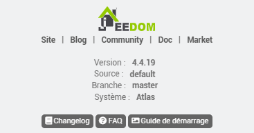

Tu es avec quel OS et quelle version de Jeedom ?
Si tu peux mettre des copies d’écran de ta configuration du plugin ?

ok merci pour la dépendance php socket inutile si je comprends bien.
Bonjour Tonio, pardon de ne pas avoir vu ton mail, mes excuses.

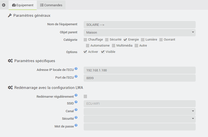

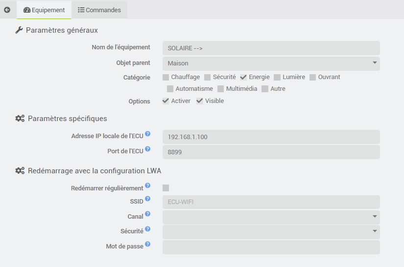

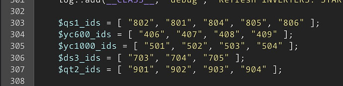

Voici les éléments, je ne vois rien de spécial. Le fichier PHP de rennais35000 a bien été copié.
Bonne journée.
Rien de spécial dans le log :

Le fichier avec le modèle de DS3H :

Ton port 8899 est bien ouvert pour l’ip 192.168.1.1.120
C’est bien l’IP utilisée par ton Ecu.
Tu utilises la bonne version du plugin qui détecte les ds3.

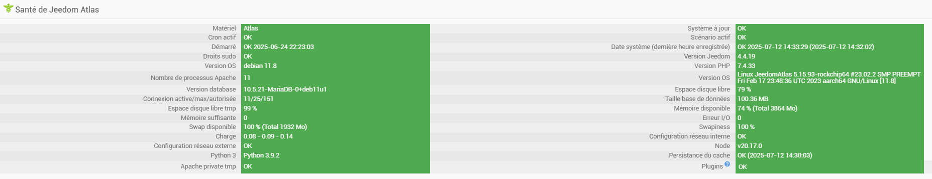

je rebondis sur ce post, expérimentant un pb similaire avec ECU-R mis en place hier en remplacement de mon ECU-B qui a lâché ( le Plug-in était 100% fonctionnel )
Mon MO : ECU-R ( 2160 … )
Inverter : DS3-L ( 703 … )
Cet ECU-R est 100% fonctionnel
Je l’utilise en LAN au lieu du WIFI avec le précédant device avec Adresse IP Statique
Problème :

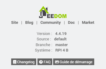

Santé Jeedom
Mon Jeedom
Merci de votre concours à remettre en route
