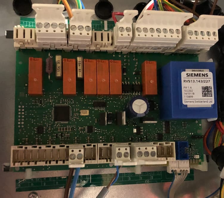

Mauvaise nouvelle: Il semble que ma chaudière ne soit pas compatible avec un thermostat intérieur.
D’une, le mode d’emploi ne précise pas la connectique, de deux, les borniers son absents, il n’y a même pas de shunt…
Seuls sont présents les CL+ et - pour la sonde d’ambiance.
Tant pis, je vais investir dans des têtes thermostatiques.

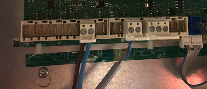

On peut voir une photo plus net et de face, de manière à voir les inscriptions sur le PCB.
Voir mieux, une référence exacte de cette carte ?
Question, avez vous les connecteurs pour pouvoir y visser « éventuellement » un thermostat ?
Non, rien de plus que ce qu’il y a sur la photo.

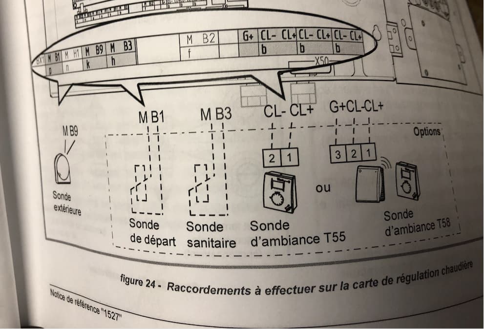

En fin de compte, c’est le schéma qui est fourni par l’auteur d’origine de ce post.
Il y a bien 2 connecteurs différents pour 2 types de thermostats d’ambiance différents.
G+ CL- CL+
Ou : CL- CL+
Filaire ou sans fil.
Je ne suis pas un spécialiste, je préfère laisser la main à @loustic03 qui sait de quoi il parle. A mon avis, cela doit être possible, car le thermostat T58 est multimarque, mais je ne préfère pas dire de connerie.
Sur ton boitier tu n’as pas le schéma électrique ?
Ensuite le problème si tu n’as pas les connecteur ça va être moins facile de brancher quelques chose sans faire une bidouille.
Et normalement si tu as toutes les doc tu devrais avoir le schéma de câblage de la carte.

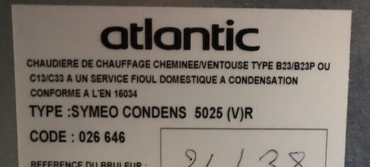

Donne la réf de la chaudière exact.
Ensuite je ne veux pas rentrer dans les détails mais utiliser le thermostat jeedom pour piloter en direct une fioul Condens, tu vas au emmerde pour le futur.
Oui il est multimarque mais c’est pas un vrai thermostat, c’est un thermostat modulant avec compensation et contrôle de certaines fonction. Donc pas de ON/OFF , c’est une variation de tension qui agit sur la carte de chaudière ou certaine PAC autant pour le T58 que le T55
Voilà le schéma de ma notice, différent de celui plus haut:
Voilà l’étiquette produit:
