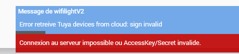

Connexion au serveur impossible ou AccesKey/secret invalid
Depuis plusieurs jours j’ai le message " Connexion au serveur impossible ou AccesKey/secret invalid" lorsque je lance l’inclusion Tuya.image.
Je suis allé sur Tuya Developpment et ai recopié à nouveau les cles…même résultat… c’est donc un problème d’accès au serveur.

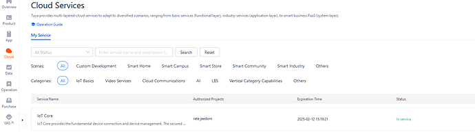

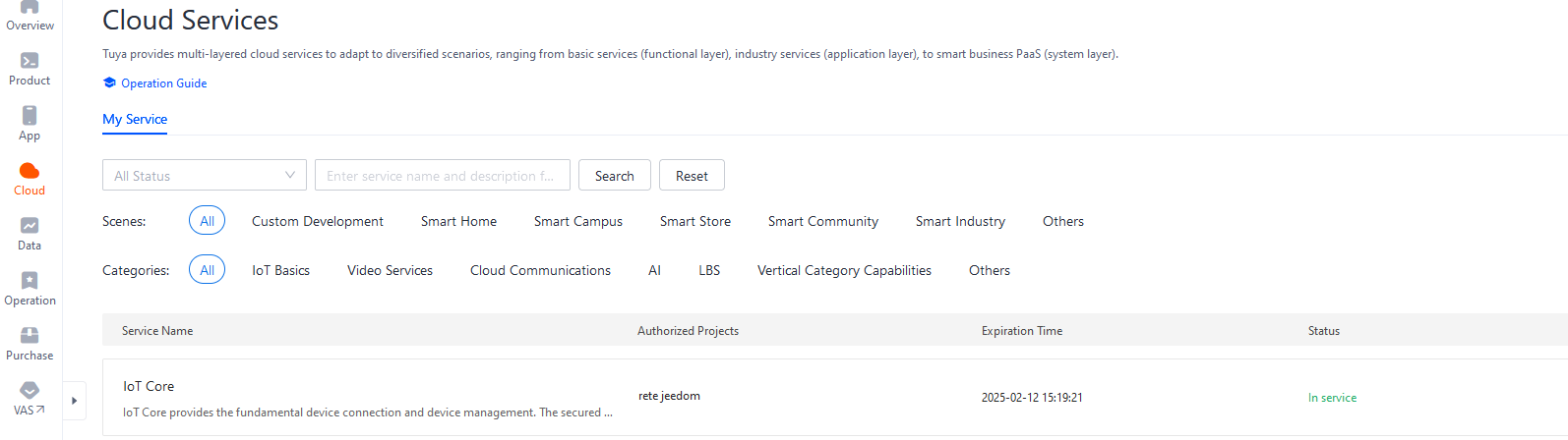

Bon j’ai trouvé un tuto pour remettre du délai au test
j’ai rajouté 6 mois
il faut se rendre dans
Normalement vous verrez un bouton genre « extend trial »
ça n’apparait plus pour moi vu que gagné 6 mois
peut étre cliquer sur detail au bout de la ligne

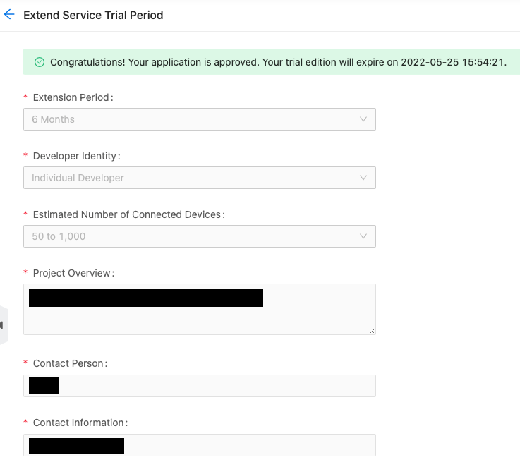

en renseignant comme sur l’image
pour le project j’ai mis « Intégration avec une box Jeedom »
maintenant ça refonctionne
