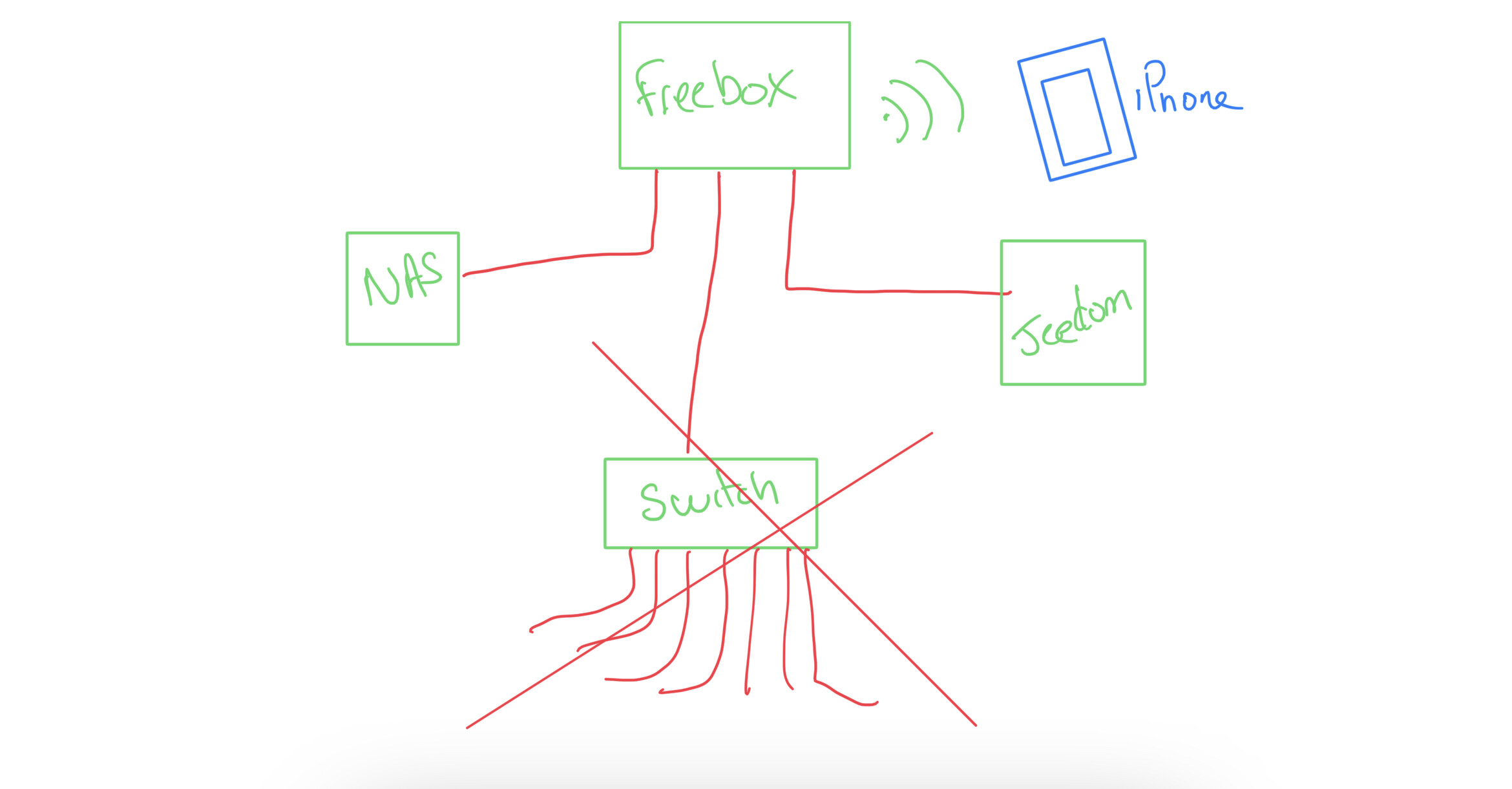

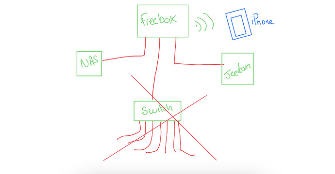

Mon Switch n’est pas gérable, je l’ai donc débranché pour faire une installation simple comme ceci :
Cela ne fonctionne toujours pas …

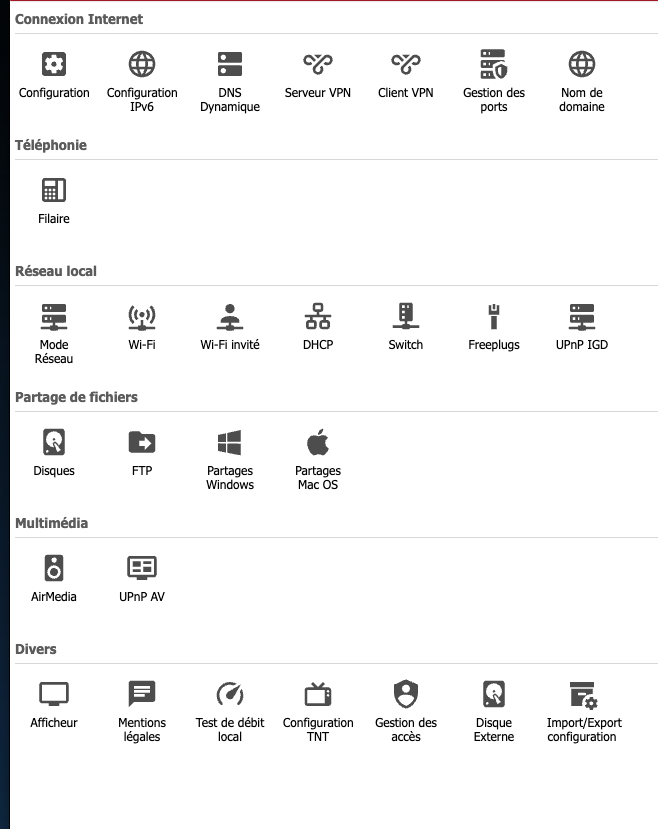

Free fait partie des opérateurs en France qui propose les box avec le plus de configuration.
Par contre, moi je ne fais pas partie des personnes qui s’y connaissent le plus :stuck_out_tongue: et igmp snooping et multicast ne me parle pas vraiment…
Voilà les configurations possibles :
Capture d’écran 2022-06-10 à 08.07.53
Mmm je vois pas… mais ça vient pas de là je pense…

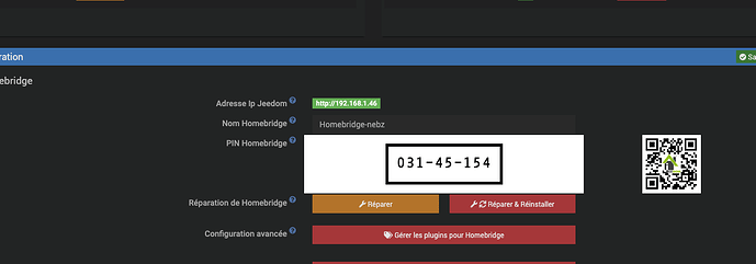

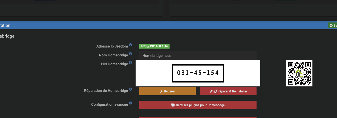

Ah aussi j’aurai une remarque, quand j’ai supprimé homebridge et recréer le PIN homebridge est resté identique… je ne sais pas si c’est normal
oui le PIN ne sert pas à grand chose au final :wink: il y a le nom + identifiant (qui ressemble à une adresse mac)
