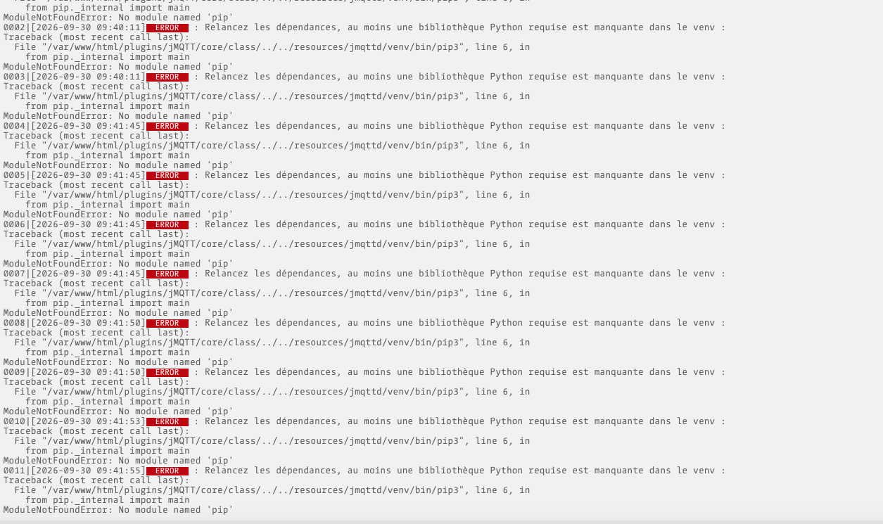

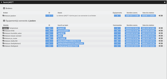

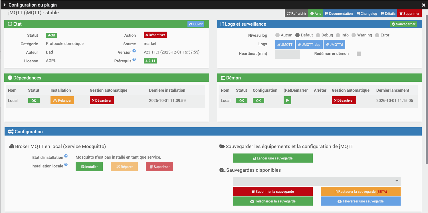

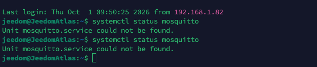

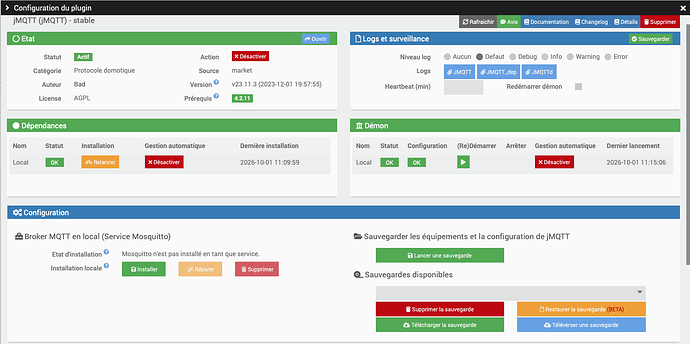

Bonjour, suite a la migration de ma Smart vers une Atlas, il m’est impossible de récupérer mes infos MQTT.
Quand je clique sur installer le broker dans le plugin, on me dit que Mosquitto a bien été installé mais la vérification via SSH me dit le contraire… merci pour votre aide.

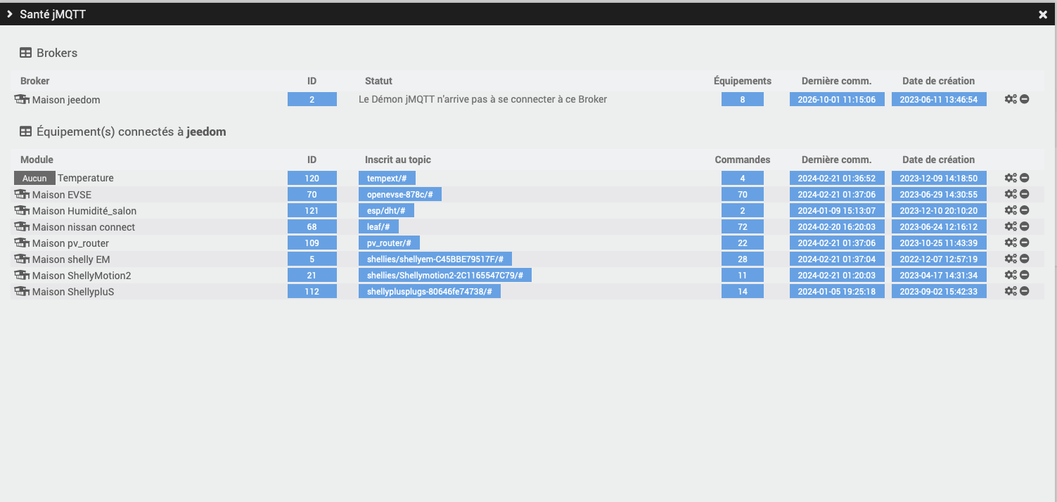

Il manque la page santé Jeedom

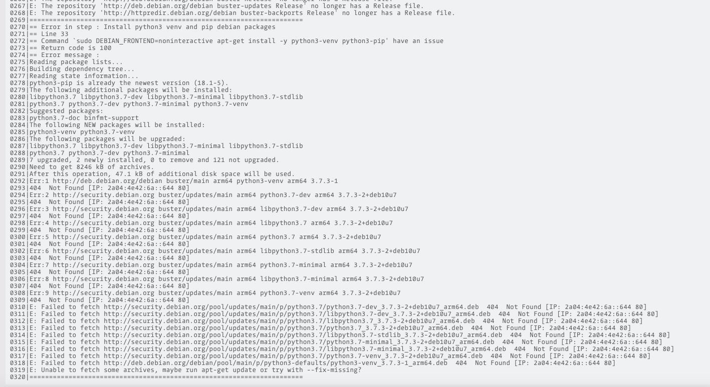

Il manque le log entre balise de l’installation des dépendances
Il manque la page de config du plugin

En revanche, impossible d’avoir la page santé jeedom, ça tourne en boucle et aboutit sur une page blanche…
Ben si y a deja un souci pr a oir la page sante…

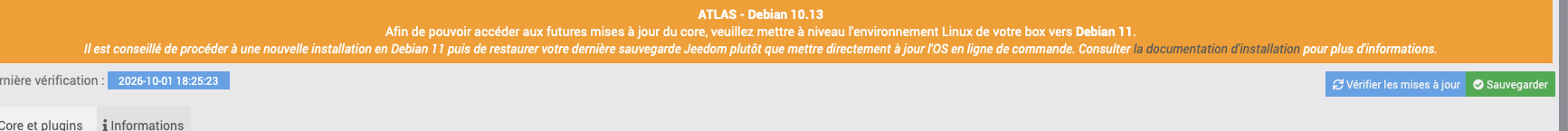

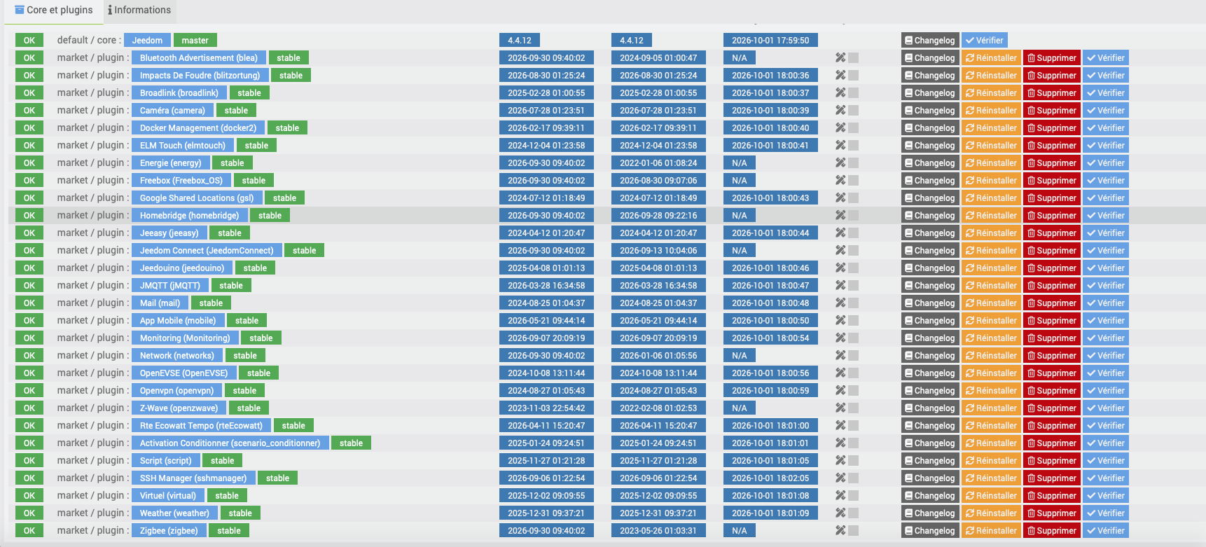

tu es en Debian 10, je t’invite à passer en Debian 12.

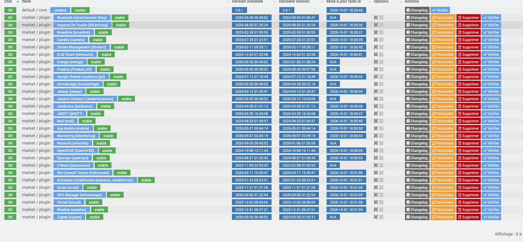

Pourrais tu s’il te plaît fournir une copie écran de la page centre de mise à jour ?

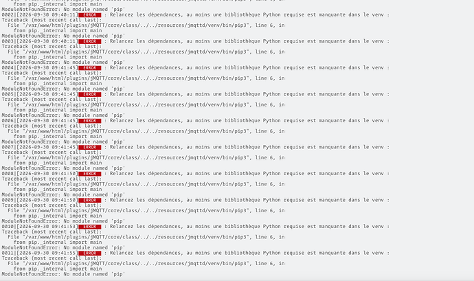

maintenant que je suis sur PC j’arrive a voir aussi le log mais sur tel c illisible !
Les depdnances ne sont pas OK c’est dans le log !
Et comme dit deb11 est deja has been mais etre encore en debian 10…

effectivement j’ai pas mal de MAJ en attente, je vais creuser cette piste et voir si ça solutionne mon problème. merci!
akenad
Octobre 1, 2026, 4:03
9
Avant de faire des mises à jour, je demandais une copie écran de la page centre de mise à jour pour connaitre la version de jeedom et les plugins que tu utilises.
Merci de bien vouloir la fournir si tu veux être aidé pour la suite.

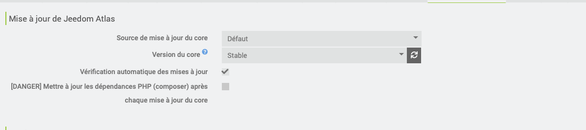

C’est parce que tu es en Jeedom 4.4.12 que la page santé est blanche.

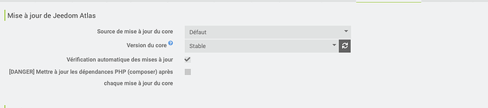

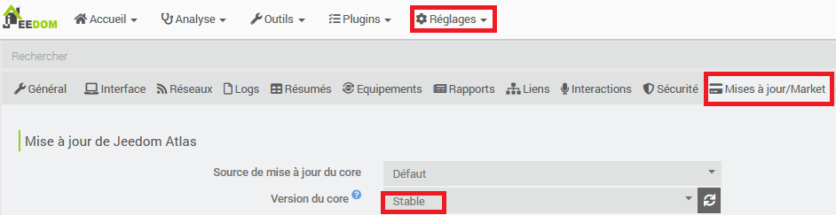

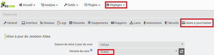

Pour mettre à jour Jeedom, passer la version du core de master à stable :
Réglages > Système > Configuration > Mise à jour/Market
Cliquer bouton « Sauvegarder ».
Aller dans le centre de mise à jour et mettre Jeedom à jour.
(si tant est que cela soit encore possible avec Debian 10.)
akenad
Math82
Octobre 1, 2026, 4:18
12
j’etais déjà avec ces paramètres…

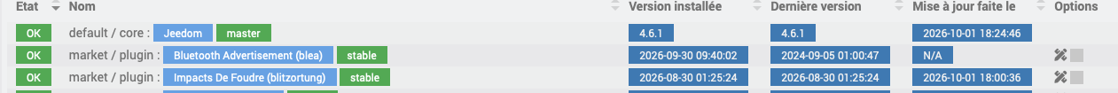

Octobre 1, 2026, 4:23
14

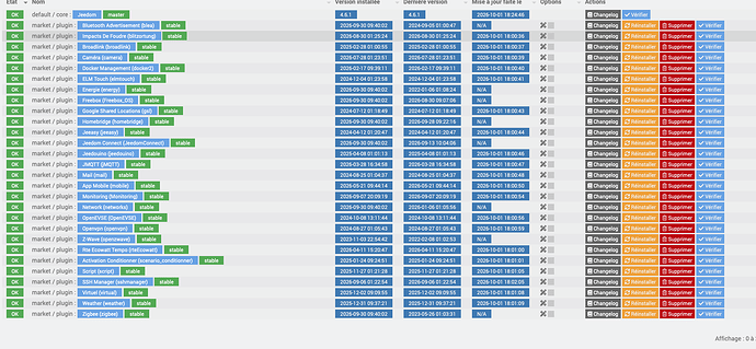

Dans le centre de mise à jour, sur la ligne Jeedom, as-tu cliqué sur le bouton « vérifier » ?
akenad
akenad
Octobre 1, 2026, 4:25
16
Donc tu devrais voir, jeedom, dernière version : 4.6.1.
