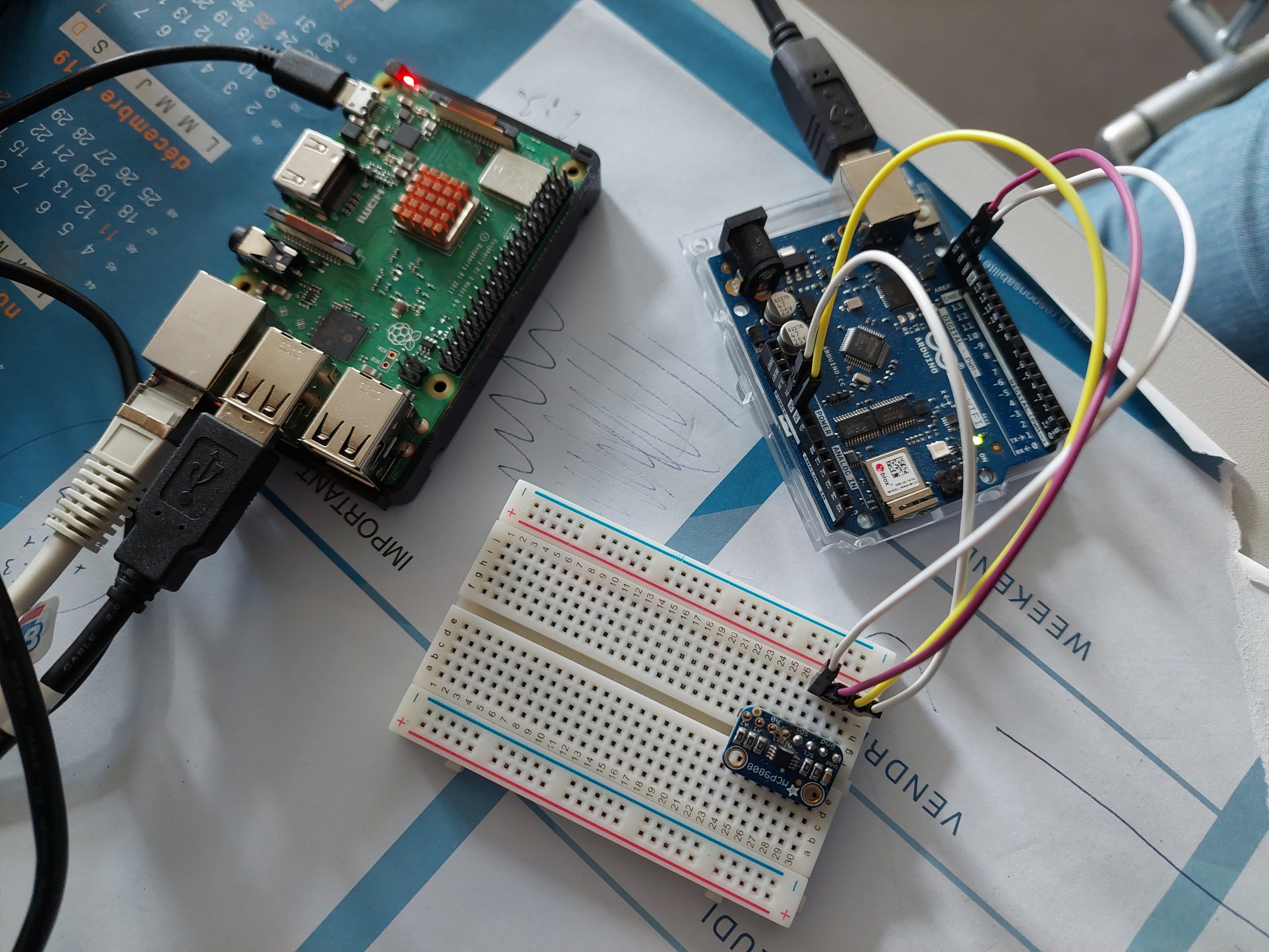

J’ai besoin de votre aide car je n’arrive pas récupérer les informations du capteur de température branché sur une Arduino Uno wifi rev2 elle-même branchée sur ma raspberry.

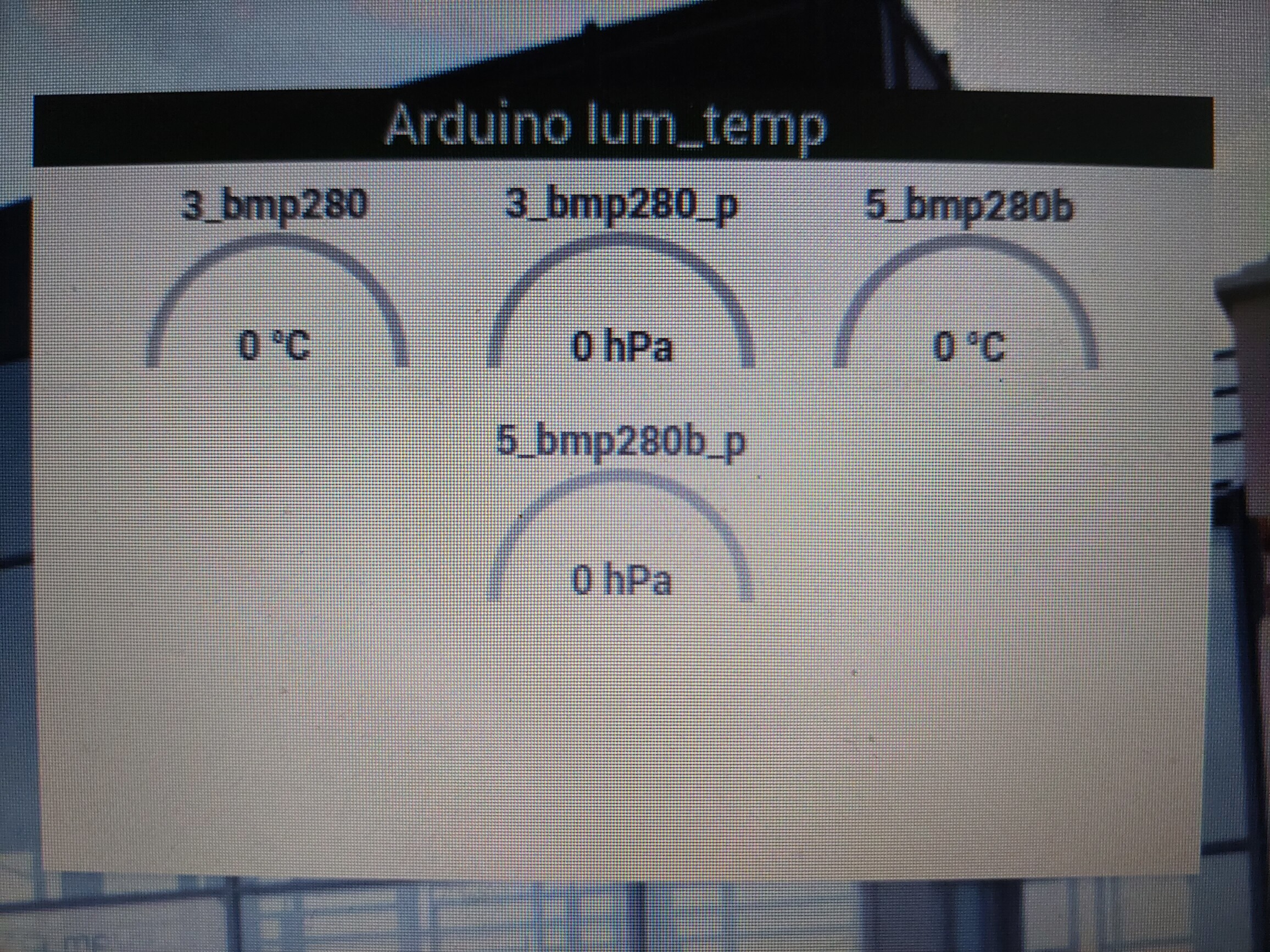

Grâce à jeedouino , je tente de récupérer les informations en sélectionnant les pins , j’obtiens l’interface suivantes mais sans données.
Dans la configuration, ma carte Arduino est détectée, les pins SDA et SCL sont détectées également comme capteur de température.

juste une petite question: avant d’incriminer la carte uno, est-ce que tu as bien vérifier que tout est câblé correctement (attention au faux contact avec les breadbords) et utiliser les bonnes tensions pour alimenter le capteur? (le capteur peut aussi être HS).

Tout est câblé correctement car j’ai testé le montage avec un code et j’ai la remonté de données sur le moniteur Arduino .

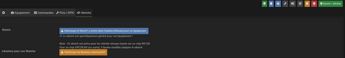

quand tu as configurer tes pins matérielles, est-ce que tu fais bien:
¤ « sauvegarde » de la capture ci-dessus (en haut à droite)
¤ « sauver/générer » sur la capture ci-dessous avant de télécharger le sketch?
concernant les bibliothèques, tu utilises bien celles du plugin? si tu n’es pas sûr des versions, tu les télécharges en cliquant sur le lien (voir capture ci-dessus).
