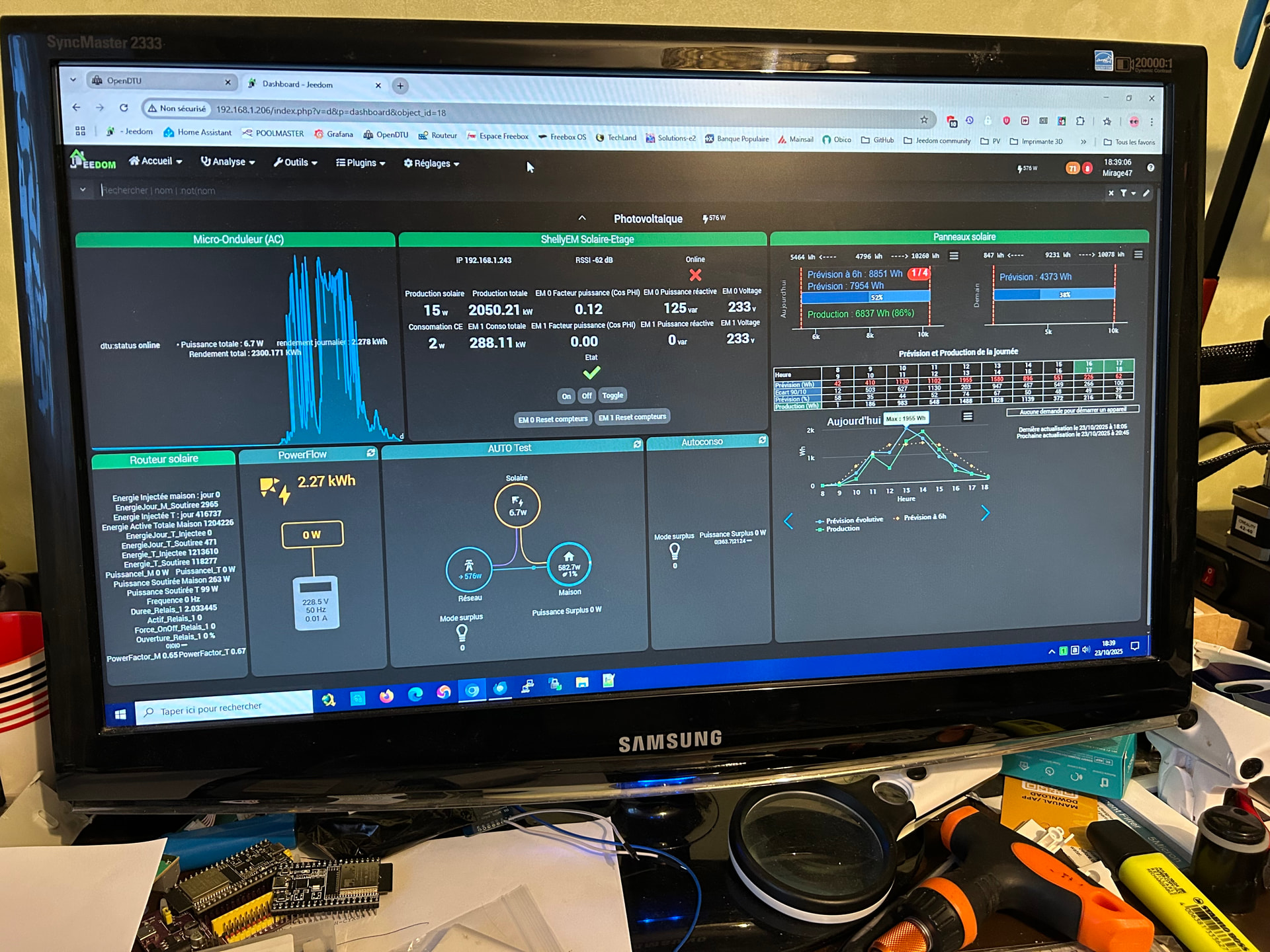

Voici une photo quand le logiciel s’ouvrait ! Je vois qu’il y a Freebox os si ça marche ça peut m aider ?

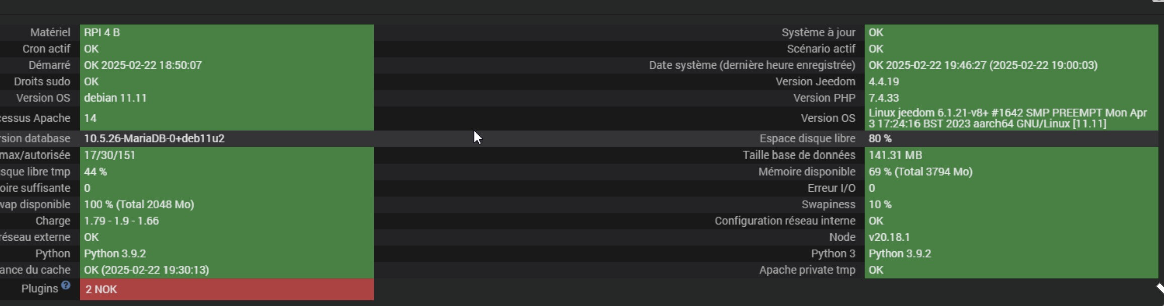

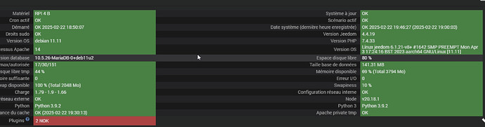

Si le nom affiché en haut à droite est bon, voici une page santé de cette jeedom qu’il avait posté en février 2025.
Merci pour le retour. Comment as-tu eu cette capture d’écran ?
Ici, quand il avait eu un soucis avec l’un des équipements d’un plugin
Ah OK, et tu penses qu’aujourd’hui il peut y avoir le même symptôme ?
Non pas du tout.

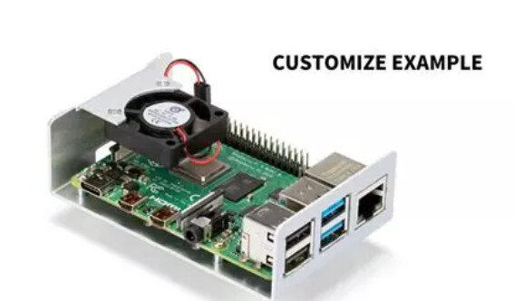

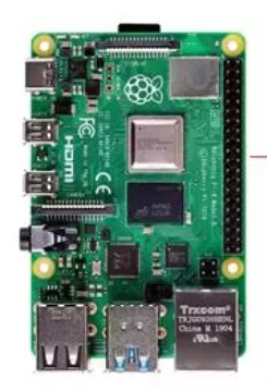

Un RPI 4B c’est une carte électronique un peu comme ça :
Mais en principe les gens montent ça dans une petite cage pour dire que ça soit propre, possiblement ventilé, etc …

La tour est plus son PC normal et c’est surement sur celle-ci que l’écran dont tu nous a envoyé la photo est branché
Le mieux est d’envoyer une photo pour confirmer que c’est bien le rpi.
