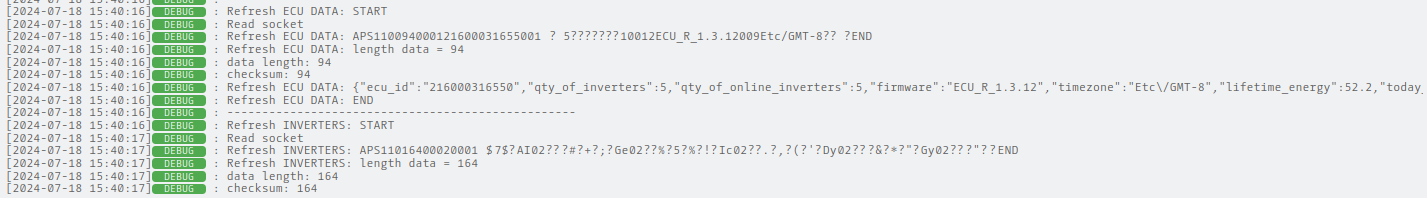

En revanche en mettant les logs du plugin sur debug, je vois bien passer des informations :
mais l’équipement ne crée pas de commandes et reste bloqué sur le message d’erreur :
« Impossible de se connecter à l’ECU. Vérifiez l’IP et le port. »
