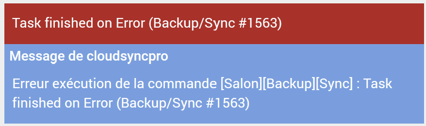

Depuis hier, mon job quotidien pour transférer le backup jeedom vers un emplacement du serveur ftp de ma freebox delta est en échec, avec la log suivante : Failed to create file system for « 136:/DATACENTER/VM/Jeedom/Backup »: dial tcp 192.168.1.254:2020: connect: connection refused
136 est l’id unique de mon équipement dans le plugin cloudsync pro
D’abord, je me pose la question du pourquoi de ce port 2020 alors que ma config du plugin pointe sur le port 21.
En essayant de me connecter avec Filezilla, je n’ai aucun problème lorsque j’indique port 21, en revanche le port 2020 ça ne marche pas (ce que je trouve normal).
Donc pourquoi le plugin cloudsync pro essaye de se connecter via le port 2020, alors que ma config indique bien le 21 ?

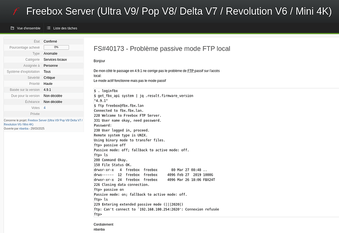

Voir le ticket que j’ai ouvert ICI:
J’ai mis à jour le ticket aujourd’hui avec des infos intérressantes
NB: Dans mon avant dernier commentaire du ticket cité, j’explique comment ça fonctionne (FTP) et ce qu’il se passe et quel est l’incident.

Lisez le ticket que j’ai ouvert sur le bugtracker Freebox (FS#40173 : Problème passive mode FTP local) j’y ai ajouté des détails intéressants
En configurant l’accès distant + 1 port passif j’arrive à faire fonctionner le serveur FTPS public de la Freebox en mode PASSIF
Seul contrainte, c’est de l’Explicite TLS donc le client doit supporter la commande :
AUTH TLS
et jouer cette commande avant la commande LOGIN
Donc dans la conf de rclone ajoutez:
[freeboxserver]
type = ftp
host = <freebox_public_ip>
user = freebox
pass = myStrongPasswordDefinedInFreeboxOS
explicit_tls = true
no_check_certificate = true
Et dans FreeboxOS allez dans :
Configuration > mode_avancé > FTP
  1. vous définissez un STRONG password
  2. vous décochez accès anonyme
  3. vous activez l’accès distant (case à cocher)
  4. vous mettez LE PORT DE CONTROLE 21
  5. vous mettez 1 port passif (par exemple 60000)
    APPLIQUER + OK
Et ça devrait fonctionner.
Si ce n’est pas le cas, essayez de lancer rclone avec l’option --ftp-disable-tls13 (le FTPS de la Freebox n’est qu’en TLS 1.2) :
rclone  --ftp-disable-tls13 -vv lsd freeboxserver:
Et ça devrait fonctionner (en tout cas j’essayerai à votre place)
