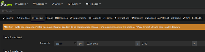

Cependant, jeedom tourne chez moi dans un docker, et l’url de callback contient une IP locale 172.18.0.2:8765 inaccessible.
Lorsque je relance le démon, si jeme connecte sur https://vraie-ip-de-mon-serveur:8765/
→ le flow avec daikin connect se lance, mais il fini avec une erreur, car il cherche ensuite à se connecter à l’IP qui n’est pas joignable:
https://172.18.0.2:8765/?code=xxxx&state=xxxx
j’ai tenté de mettre en parametre de l’application daikin la vraie ip de mon serveur, mais à ce moment là, daikin me renvoie une erreur:
« The redirect URI in the request: 172.18.0.2:8765 did not match a registered redirect URI. »
Je pense qu’il faudrait un moyen d’indiquer dans le plugin quelle URL de redirection on souhaite utiliser.
