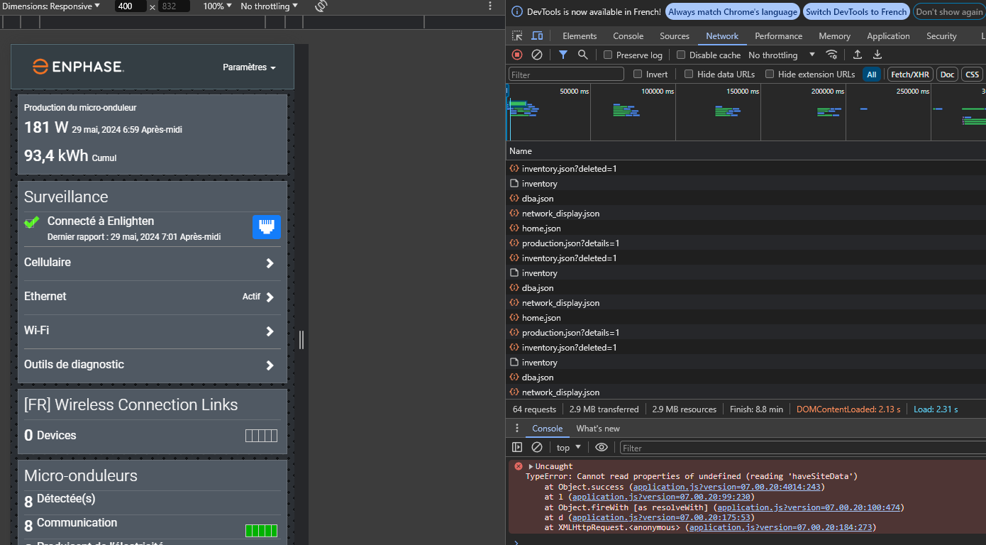

j’ai une erreur qui dit qu’il ne trouve pas les fichiers .json pourtant en mode console sur la page web les fichier sont bien la ?
quelque choses que je fait mal ?
j’ai remarquer en copiant collant le https des log qu’il y a un espace après l’adresse IP et que en enlevant celui ci on tombe sur le json ? mais la on sort totalement de mon domaine de compétence ^^
peut ton maider a faire remonté les équipements svp ?
Vérifie si tu n’as pas un espace après l’adresse IP dans la configuration du plugin
omg si … j’ai honte merci =)
tout remonte bien …
