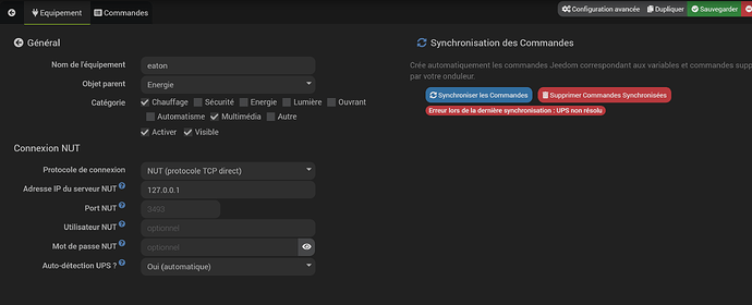

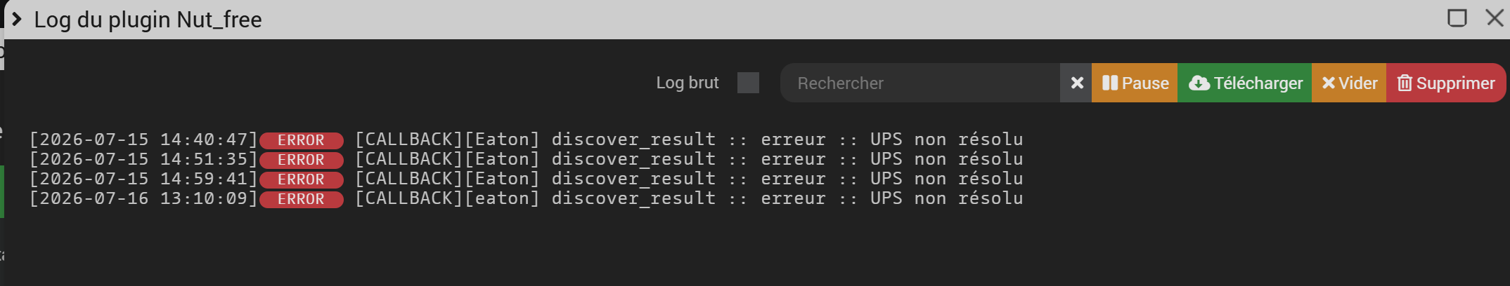

Cela fait 2j que j’essaie de faire communiquer un onduleur Eaton branché en USB sur mon Atlas et je ne m’en sors pas. Le démon est ok. J’ai créé l’équipement suivant:
avec les erreurs:

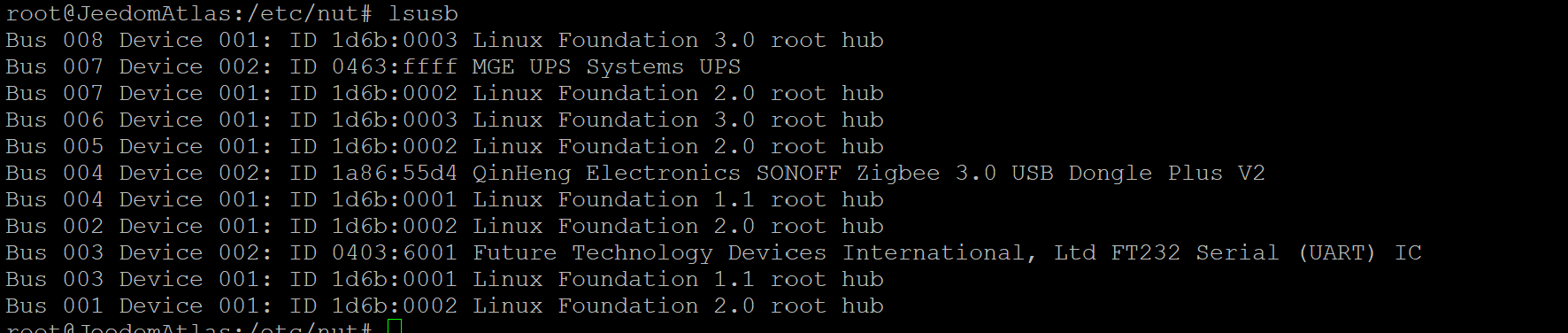

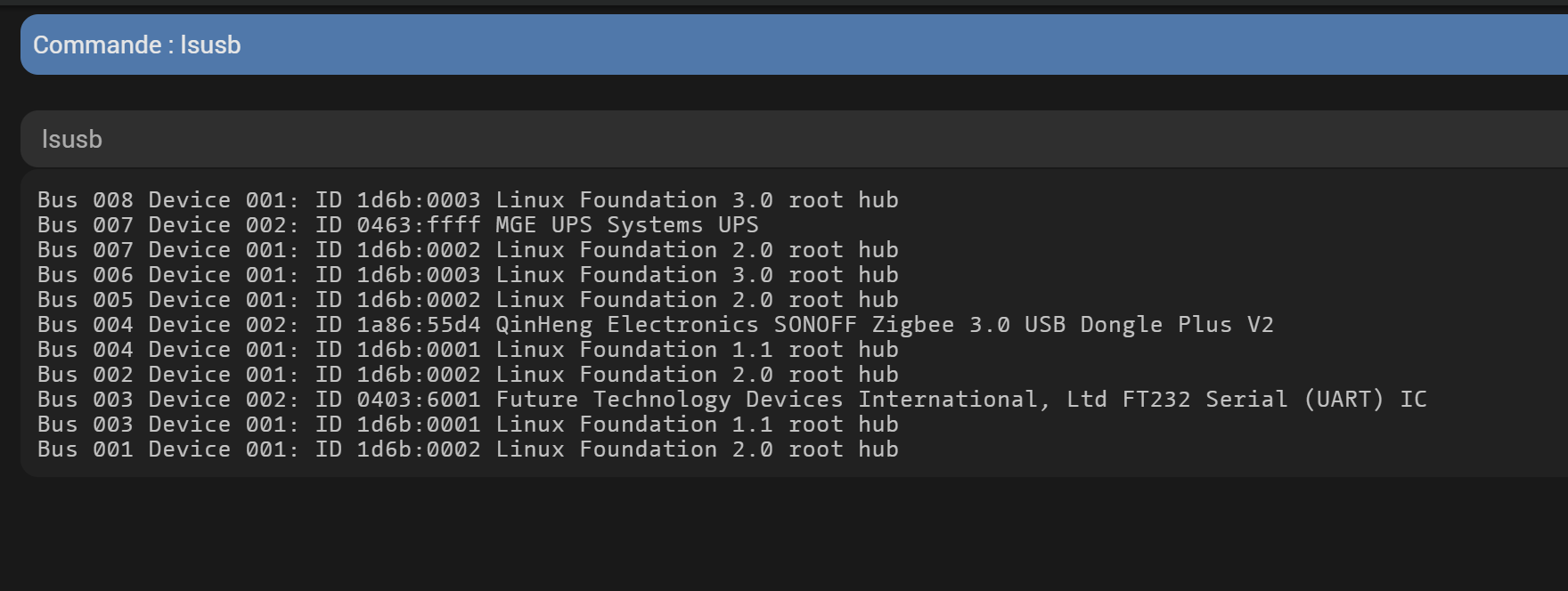

L’onduleur est bien reconnu:

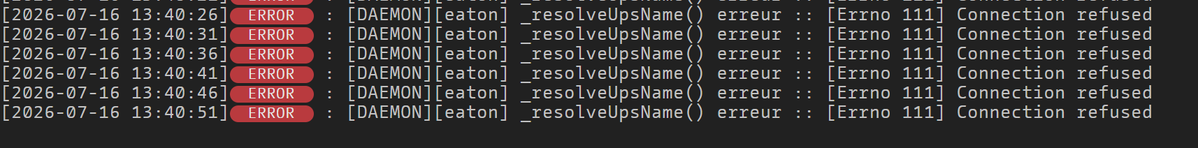

L’onduleur est visible par le serveur NUT via la commande upsc - l ?
non
et pourtant:
Avez vous configuré le fichier upsd.conf pour dire au serveur d’écouter sur la machine locale ?
