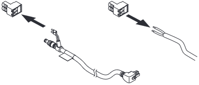

Pour brancher cotés passerelle, il faut récupérer la prise verte sur le câble « Clic Express » (2 vis)
et y mettre un cotés de votre câble électrique:

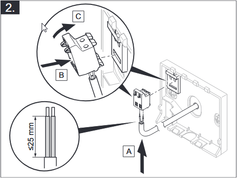

L’autre cotés de votre câble électrique sera à brancher soit directement en // sur le bornier ebus de votre chaudière:
Soit en // sur la prise qui arrive sur votre MiSet:
Personnellement, pour des raisons pratiques, j’ai branché en // (à mi-chemin) sur la câble qui va déjà de ma chaudière au thermostat, avec 2 Wago 3 voies:
Pas d’inquiétude même si il y du 24v sur ce ebus, il n’y a aucune polarité à respecter.
