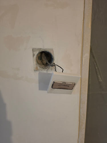

Je voudrais connecter la sonnette de mon appartement soit en mettant un relais pour recevoir une notification quand on sonne dessus, soit en remplacement la sonnette par un équipement connecté.
ma sonnette est connectée en 220, je voudrais récupérer dans l’ideal l’alim et renvoyer vers le carillon.
ci dessous une photo de ma sonnette qui est relativement standard.

Tu es sur que c’est du 220 ?
Pour domotiser la mienne (14V AC) envoyés par le carillon (alimenté lui en 220) j’ai ajouté un module au niveau du carillon.
Le module Zigbee NodOn SIN-4-1-20 peut répondre également au besoin. Je l’utilise pour commander la serrure de mon portillon. Il s’alimente en 230V, dispose d’une entrée (commande manuelle serrure, portail, sonnette, …) en 230 V également et d’un contact sec. Le module ne remonte pas l’état de l’entrée, mais uniquement l’état du contact sec. Celui-ci peut être configuré en mode impulsionnel ou bistable. Il peut s’intégrer dans un tableau électrique sans alimentation supplémentaire via un support rail DIN optionnel. C’est assez pratique.
vous avez sûrement raison, j’ai supposé que c t du 220 vu l’épaisseur du câble et que dans mon tableau j’avais un fusible sonnette mais c’est sûrement pour le carillon.
