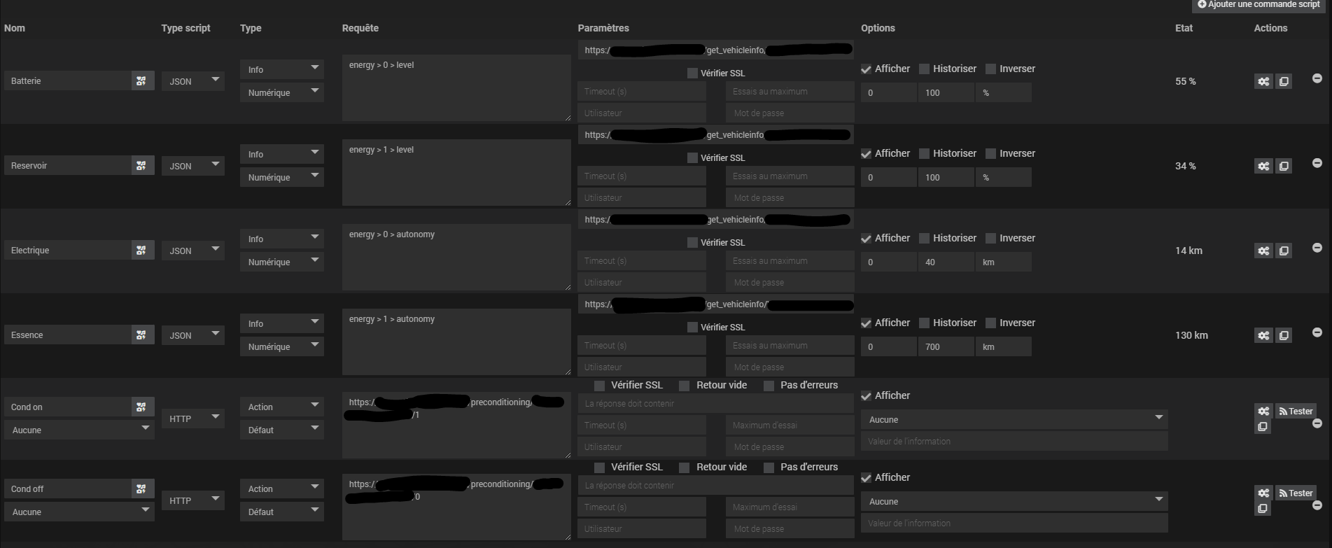

Oui avec le plugin script c’est faisable assez facilement, j’essaye de poster la conf dans la journée
Voila ce que j’ai mis :
Super merci :slight_smile:
