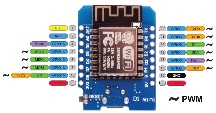

J’ai 2 detecteurs AJ-SR04M que je souhaite connecter sur un WEMOS D1 MINI.
1ere question : y a t(il des PIN specifiques à utiliser parmi D1-D8 ou tous peuent etre utilisés
2nd quesiton : y-a-t’il des resistance à integrer (comme c’ets le cas pour les detecteurs de température DS18B20
Et 3eme quesiton : peut-on en mettre 2 par carte Wemos ?

1/Chaque pin a une particularité, en pwm, 1 a 8 sont toutes compatibles
2/la résistance sert a abaisser la tension sur une pin 5v, sur esp32, il y a directement une pin 3,3v
3/ jusque 4 pour 8 Pin
Merci pour le retour.
J’ai réussi à en faire fonctionner 1, mais dès lorsque je branche le 2nd sur d’autres pin, le 1er ne renvoie plus de résultats.
Pas grave, Je vais mettre 2 wemos.
Du coup, j’en ai profité pour les basculer de espeasy (#plugin-espeasy) vers tasmota (#plugin-jmqtt). Tout fonctionne nickel, précision de mesure de l’ordre du mm (mesure du niveau d’eau d’une piscine)
