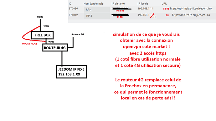

L’idée serait d’utiliser la FreePop en mode bridge vers le Wan d’une box 4G pour utiliser son routeur en permanence et la 4G en cas de perte internet, d’où l’accès distant sur 2 IP distinctes.

Il faudrait nous faire un petit schema de ton réseau, j’ai pas tout compris sur ta configuration …
Ah ça me rassure je ne suis pas le seul :sweat_smile:

Dans la copie écran du market j’ai 2 jeedom, un en ip local 14 et l’autre en ip 13 ca fonctionne à distance sur 2 machines distinctes, c’est pourquoi j’avais posté la question pour une conf sur une seul machine :upside_down_face:

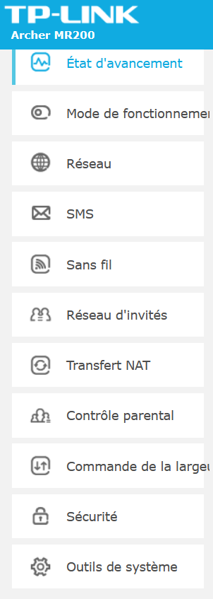

un TP-LINK MR200
Faut vérifier (qu’est ce qu’il y a sur les onglets internet ou mode de fonctionnement ?) mais si j’en crois la doc, il y a un port WAN sur ce modèle donc j’imagine qu’on peut le paramétrer avec la connexion fibre en accès principal et de se servir de la 4G en backup. Au moins c’est full transparent pour les périphériques que tu mets derriere tel que ta box jeedom.

Du coup chaque Jeedom sera accessible distant avec son propre OpenVPN, sur le market j’ai droit à 2 connexion, restera a faire communiquer les 2 réseaux …
Heu t’es en train de monter une usine a gaz la. Et comment tu vas faire pour les périphériques zwave ou zigbee en fonction de ce que tu as avec deux box ?
Déjà tu n’es pas obligé de passer en mode bridge.
Tu peux très bien avoir ta box jeedom derrière du double NAT étant donné que pour le DNS jeedom c’est ta box qui initie la connexion vers le serveur et non l’inverse.
