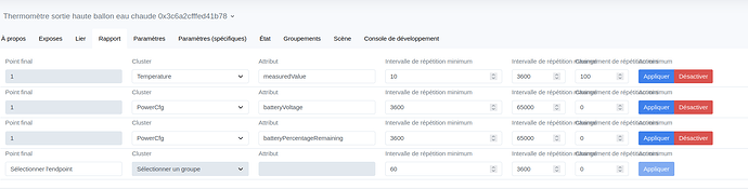

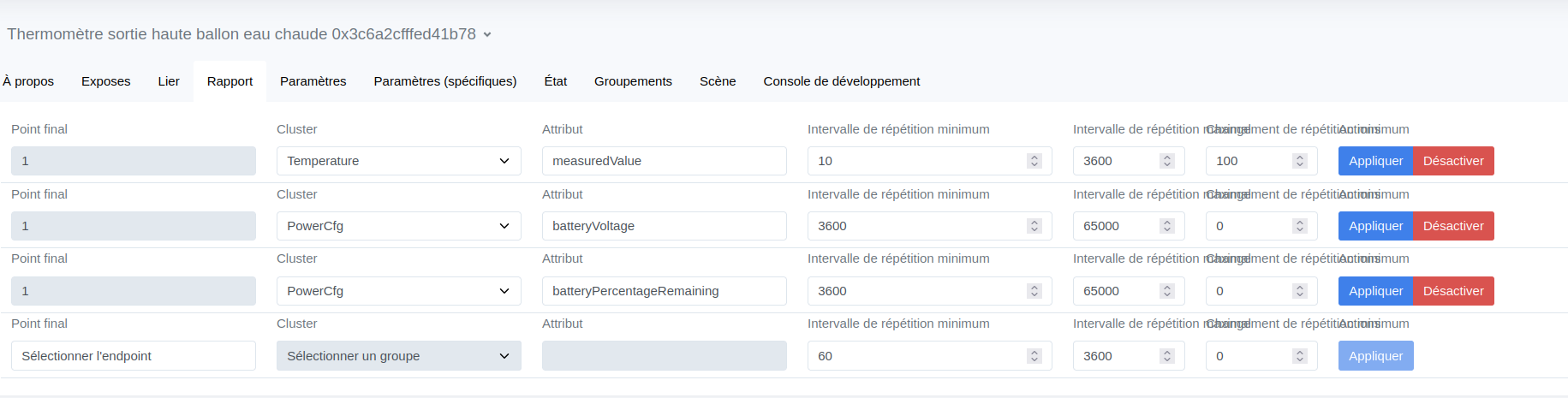

Je tente de modifier le « Max report time » d’une de mes sondes owon pour le passer de 3600" à 600" voire 300"; cette sonde mesure la température en tête de on ballon d’eau chaude. Je l’ai fait pour une autre sonde de même modèle.
Je l’ai tenté depuis jeedom, mais rien ne se passe, aucun message d’erreur et la valeur revient à 3600 au prochain rafraîchissement et aucune trace dans les logs.

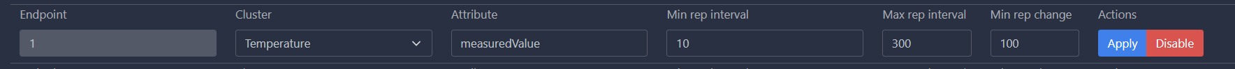

J’ai tenté la même opération depuis zigbee2mqtt
J’ai alors un message d’erreur :
Bind 0x3c6a2cfffed41b78/1 msTemperatureMesurement fron 0xe798dfffeb8ed81/1 failed (Delivery failed for 4625)

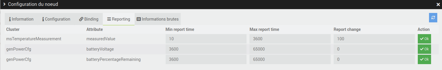

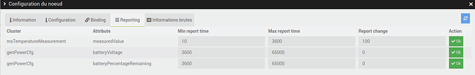

"configured_reportings": [
"attribute": "measuredValue",
"cluster": "msTemperatureMeasurement",
"maximum_report_interval": 3600,
"minimum_report_interval": 10,
"reportable_change": 100
"attribute": "batteryVoltage",
"cluster": "genPowerCfg",
"maximum_report_interval": 65000,
"minimum_report_interval": 3600,
"reportable_change": 0
"attribute": "batteryPercentageRemaining",
"scenes": []

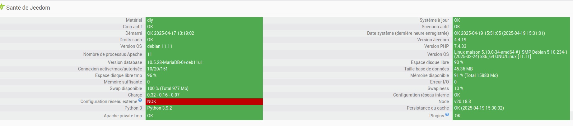

Santé de jeedom :
Merci de me dire où dois-je chercher, modifier ?
