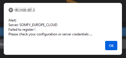

J’essaie d’ajouter mon compte somfy et j’ai invariablement cette erreur, quel que soit le serveur choisi (Europe, US ou Asie) :
Je suis sûr de mes identifiants, puisqu’ils fonctionnent pour me logguer sur le site Somfy.

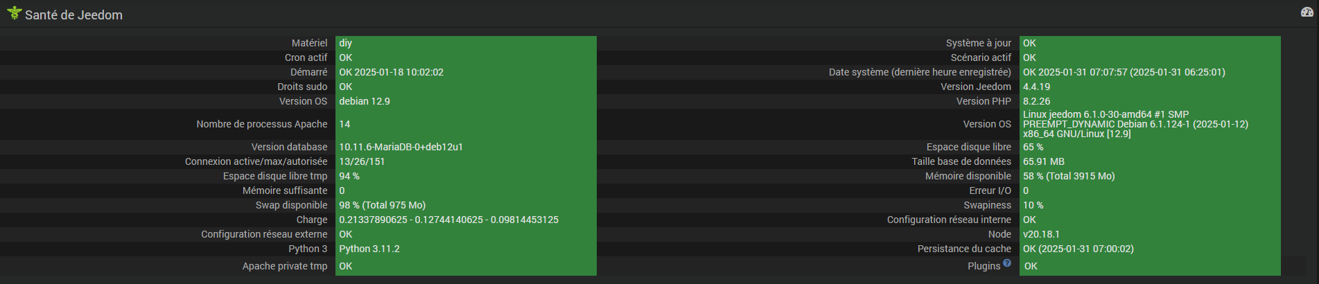

Page santé de l’installation :
Qu’est ce que je loupe ?

J’ignore le détail de votre situation.
Mais si vous avez créé votre compte Somfy et vos identifiants il y a un certain temps, il se peut qu’ils ne soient plus compatibles des API Somfy.
Modifiez vos user et password sur votre compte Somfy et ré-essayez.
