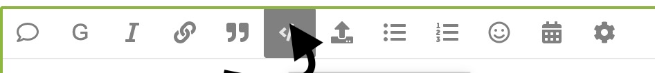

Mets le code dans les balises preformatées.

Mets les balises de texte preformaté ici pour insérer le code.

pardon, je n’ai pas compris ? je dois faire quoi exactement ? les balises de textes ?
Cliquer sur ce bouton pour coller tes logs et qu’ils soient bien lisible.
