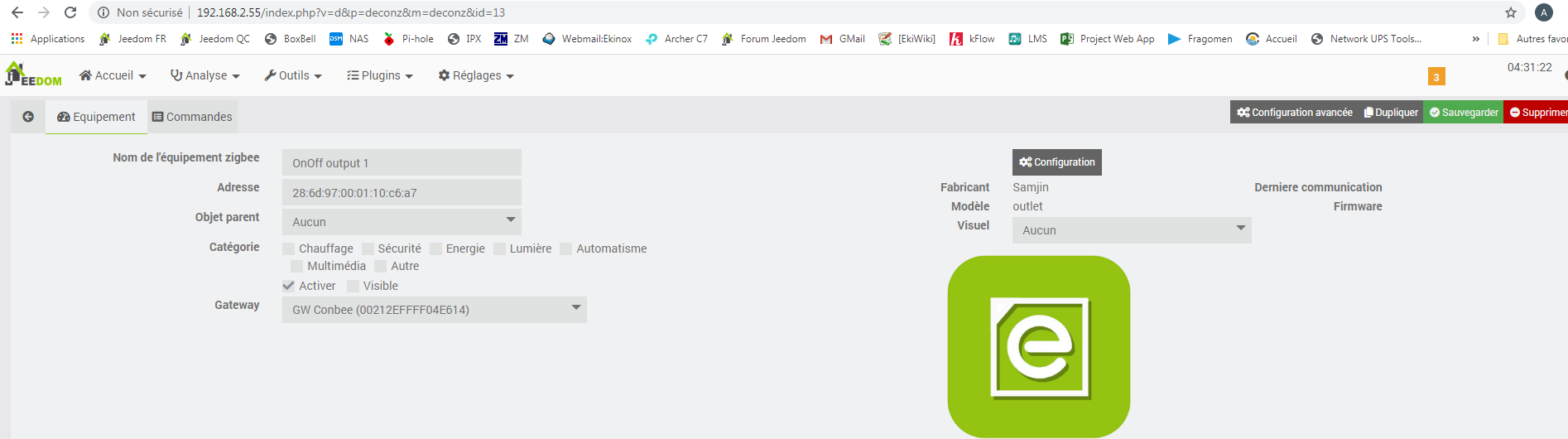

  • Je reviens sous Jeedom, le clique sur « synchroniser », un appareil apparaît mais, même problème, pas de photo de la prise, configuration incomplète et pas de commande.

Attend l’avis d’un des devs, mais ne te prend pas la tête avec des désinstallations/réinstallations.
Il se peut simplement que ce modèle ne soit pas « inclus » dans le plugin (type = on/off output), il y a des chances que tu voies des messages d’erreur lors de l’inclusion dans les logs de jeedom.

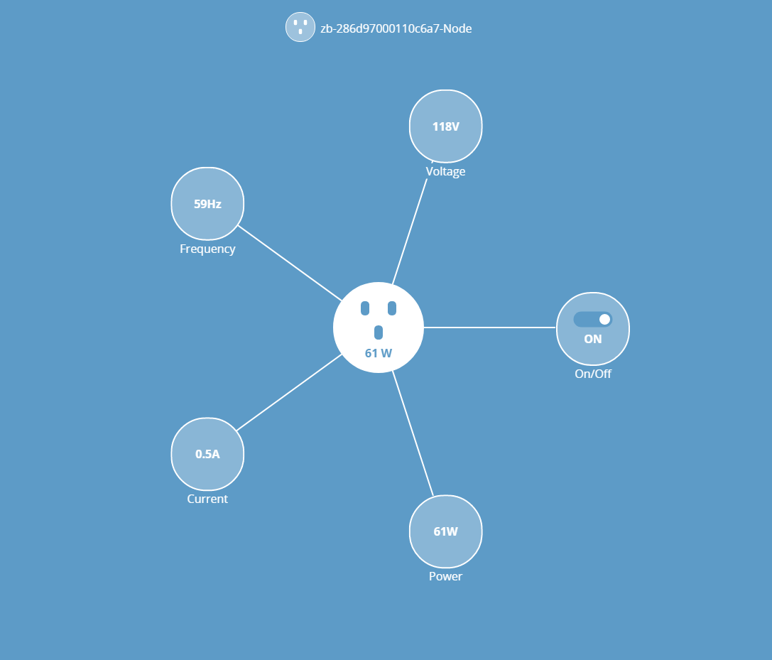

Pr info, j’ai essayé sous Mozilla Gateway, et çà fonctionne bien. Toutes les infos du capteurs sont bien remontées (même la puissance consommée, que je n’obtient pas directement depuis l’application Deconz). Le point rassurant est donc que la clef Conbee et le capteur sont parfaitement compatibles.
Reste plus qu’à faire fonctionner avec le plugin Deconz Jeedom…
