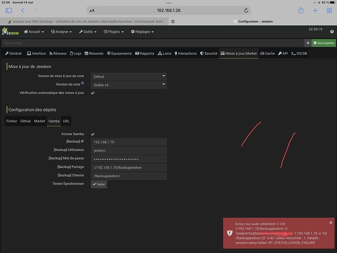

Je viens de passer deux trois heures pour essayer d’envoyer mes backups vers mon nas synology.
Je ne sais pas où cela bloque ? J’ai créé un nouvel Utilisateur sur le Nas et un nouveau dossier partagé.

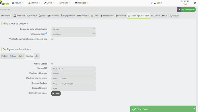

dés fois que : il te faut le chemin crée, les bons param smb (syno) et la config jeedom

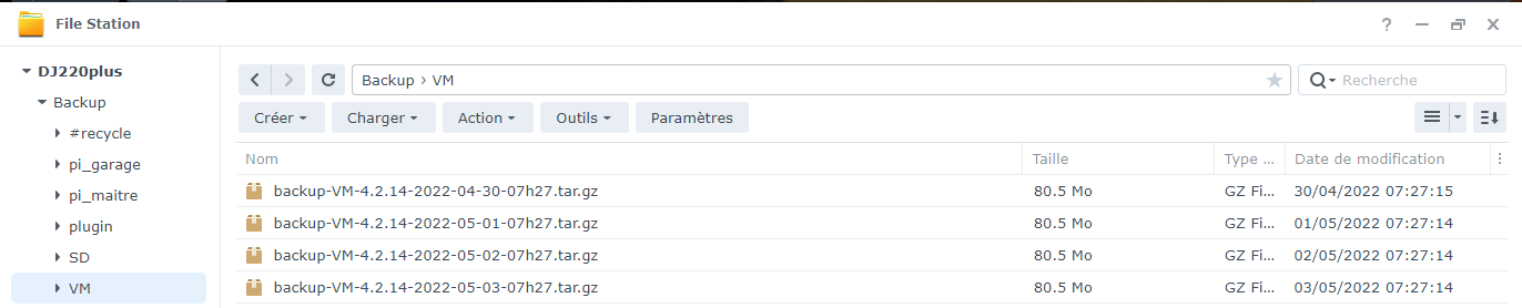

le dossier backup/VM

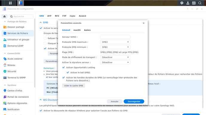

le parametrage smb
et la config jeedom

Vu le message en rouge tu as un souci d’authentification.
Es tu sur que l’utilisateur côté syno a les droits d’écriture sur le dossier ?
vu le message je suis aussi d’avis que tu as un souci d’authentification et pas de droits d’accès car il dirait « access denied », là tu as « logon failure » => compte ou mot de passe pas ok sur cette destination. Attention les majuscules / minuscules sont différentes. je te conseille d’écrire en clair sur un bloc note texte et copier/coller si tu n’es pas certain d’avoir rentré les bonnes infos de mot de passe.

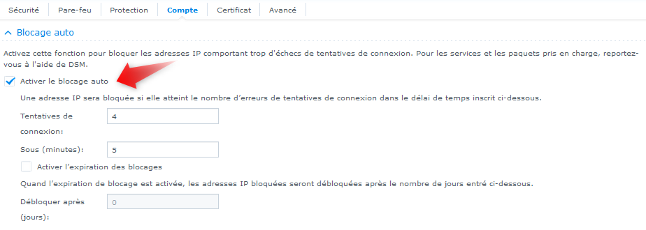

Il faut aussi te méfier si tu as valider le blocage d’adresse IP au bout d’un certain nombre de tentatives infructueuses.
car là tu vas chercher un moment :wink:

Deux choses n’allaient pas : Le nom de l’utilisateur jeedom j’avais mis un J majuscule (ça à l’air d’être important de concerver les minuscules et majuscules)

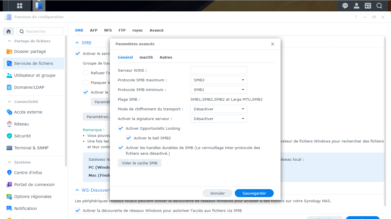

Et les trois cases dans le deuxième screenshot de AJJA17 n’étaient pas coché.
Une troisième chose (ça doit être ce qui bloquait) lorsque je saisie le mdp cela met des ……
et je ne sais pas pourquoi sur ma tablette un Ipad elle commence tjs par une majuscule et je ne le voyais pas ! Si vous avez une solution pour éviter les maj de la première lettre sur Ipad ?
