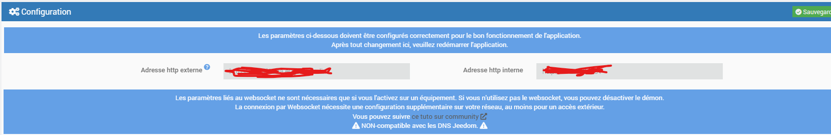

Je peux te dire que non. Je suis connecté à mon wifi en ce moment et pas d’accès à jeedom Connect. Ou alors il y aurais une option que je n’ai pas vu
Donc ton JC est mal configuré
Pas normal
l’adresse indiquée dans JC est l’adresse du DNS, surement mise automatiquement lors du scan QR
de mon côté il bascule automatiquement en fonction de si je suis à l’extérieur ou sur mon réseau wifi local
L’accès local (wifi) ne fonctionne pas sur ton jeedom connect ?
L’apprentissage de l’usage d’une simple clé ne devrait pas prendre beaucoup de temps :wink:
Non,fonctionne si je mets l’adresse locale de connexion mais dans ce cas ne fonctionne plus en extérieur.
En gros que je sois en wifi ou en 5G, la connexion se fait toujours via l’adresse DNS, jamais par l’IP locale

ce n’est pas normal
JC doit basculer de l’un à l’autre automatiquement
Il faut que tu revois ta conf de JC
Bah mince alors. tu veux dire qu’en passant sur le wifi, automatiquement l’adresse ip locale du jeedom se met ? ou dois-je modifier cela stp ? Je viens de regarder dans l’appli : paramètres de connexion et en étant actuellement en wifi, il indique l’adresse du DNS. je ne suis pas en websocket. Pooling uniquement. Dans la conf Jeedom j’ai : Accès interne : Gestion automatique : désactivée peut être ça ?
oui comme j’ai dit plus haut il doit basculer tout seul
C’est donc transparent pour toi et ta fille
Dans config de JC tes 2 adresses ip sont bien indiqué?
