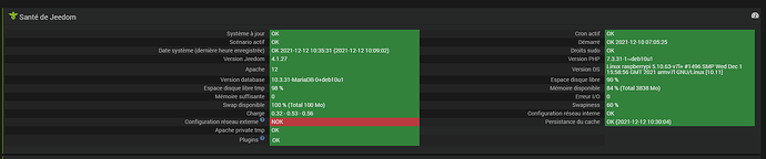

Alors voilà, ça fait 3-4 jours que mon Jeedom n’est plus joignable en externe (HTTPS), par contre ça fonctionne sans problème en interne.
Je suis sur un Raspberry Pi 4 avec une version Jeedom 4.1.27.

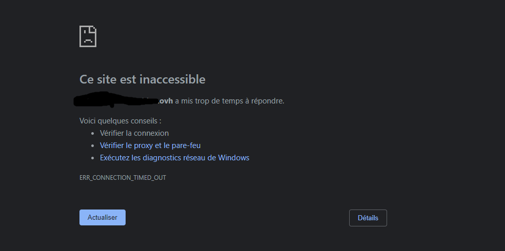

Lors de ma connexion, j’ai ce message d’erreur :
Tout est OK sur OVH : Rien n’a cramé pour une fois :sweat_smile:

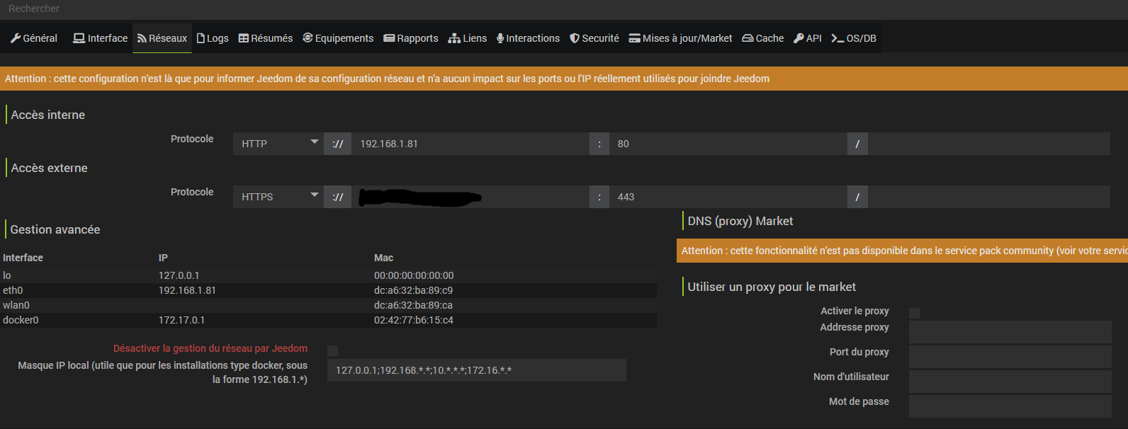

On peut voir la config réseau de jeedom ?

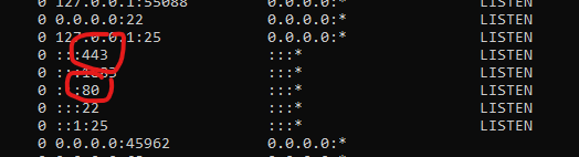

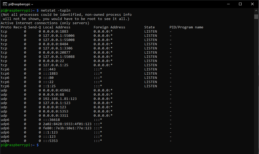

tu peux donner le résultat de la commande
netstat -tupln
dans la console OS>DB ou en SSH

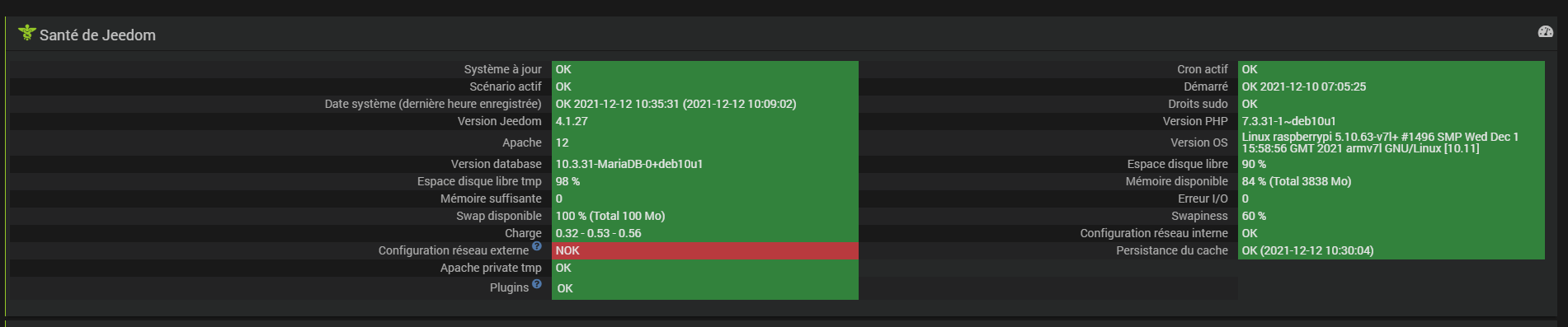

Voici ce que j’ai dans mes paramètres réseaux.
OK et le résultat de
netstat -tupln
Tout est OK en interne: HTTP et HTTPS

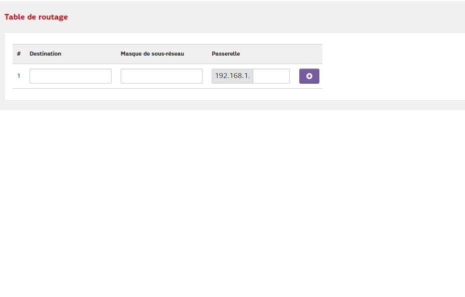

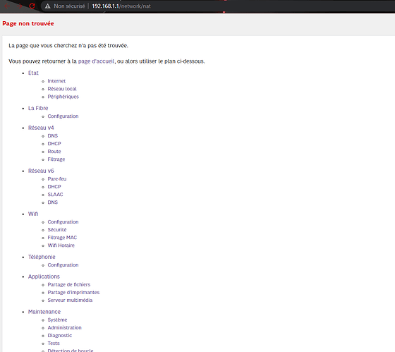

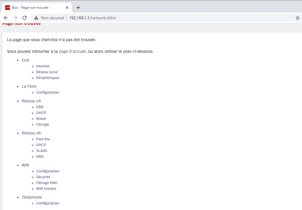

Je viens de regarder suite à ta remarque et la table de routage sur ma box SFR est complètement vide…
Par contre, que dois-je remplir dans ces parties ?

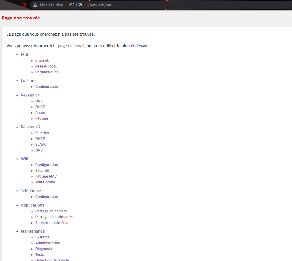

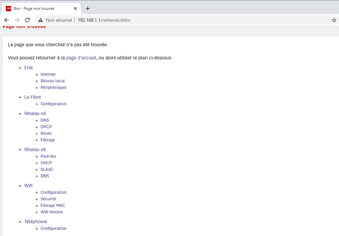

En fait c’est dans NAT, translation de port
Je n’ai plus accès à cette page.
Je me disais bien que je ne voyais plus tous les paramètres que j’avais auparavant.
Wahou c’est moche !

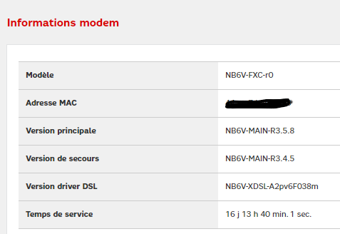

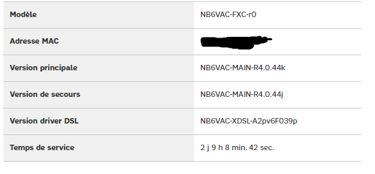

voici les infos de ma box dans Etat
1

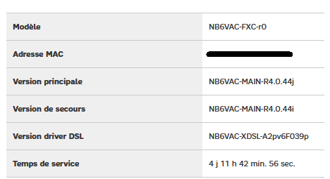

Je vois que les versions ne sont pas pareils.
Temps de service = durée du bug !
Vu le SAV de SFR, je pense que ça va être coton…
J’espère que tous les utilisateurs de ce fournisseur ne vont pas être bloqués avec leur domotique…
Je pense que c’est le firmware…
j’ai vu un truc, désactive l’iP v6 pour voir et reboot la BOX
le firmware 0.44 correspond à un CGNAT !
suppression du NAT pour passer en IP v6 !
Seul un technicien de niveau 2 peut faire un « rollback » mais apparement le firmware revient…
Visiblement moi je suis sur la version juste avant, la 0.44j et toi la 0.44k
