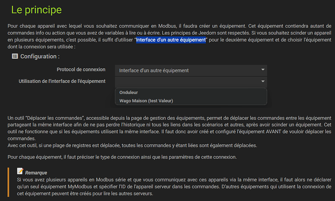

MyModbus permet de faire des équipements utilisant l’interface d’un autre équipement, ça permet de n’ouvrir qu’une seule connexion dans le cas où l’appareil ne supporte qu’un nombre limité de connexions.
C’était dans le but d’éviter de devoir faire des virtuels qui reprennent certaines commandes juste pour n’avoir qu’un équipement Jeedom. MyModbus permet ça nativement.C’est documenté, normalement.
Ce que je te suggère donc c’est :
  • créer les équipements Jeedom avec la configuration IP distincte pour chacun
  • de tester comme ça
Puis :
  • si ça fonctionne → on est bon, tu peux laisser comme ça
  • si ça ne fonctionne pas → juste modifier la configuration des équipements (sauf 1) pour utiliser l’interface d’un équipement (celui qui ne sera pas modifié).
A+
Michel
