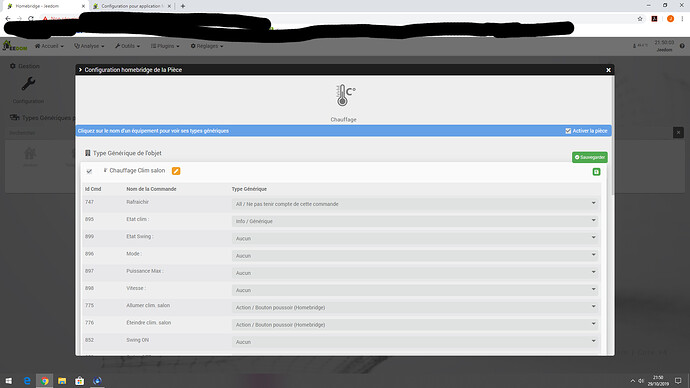

Tu peux montrer du concret stp ? Genre une capture de tes commandes ?
oui pas de soucis :
Avec ça comme sélection je n’ai rien qui s’affiche dans l’appli maison, a part allumer et éteindre clim. Je cherches a afficher l’état de la clim (état clim) mais sans succès.
Logique. C’est exactement ce que dit la doc.
donc visiblement l’application Maison est pas super top pour ce qui est des retours texte des équipements si je comprends bien ? ^^
pas pour qqch de non typé comme ca… c’est pas le but
par contre ya quoi comme valeur dans Etat clim ?
2 états On et Off.
Mais bon j’ai aussi un mode clim qui me renvoie un « Climatisation » ou « Chauffage » ou « Ventilation »… etc…
donc idem ça convient pas.
