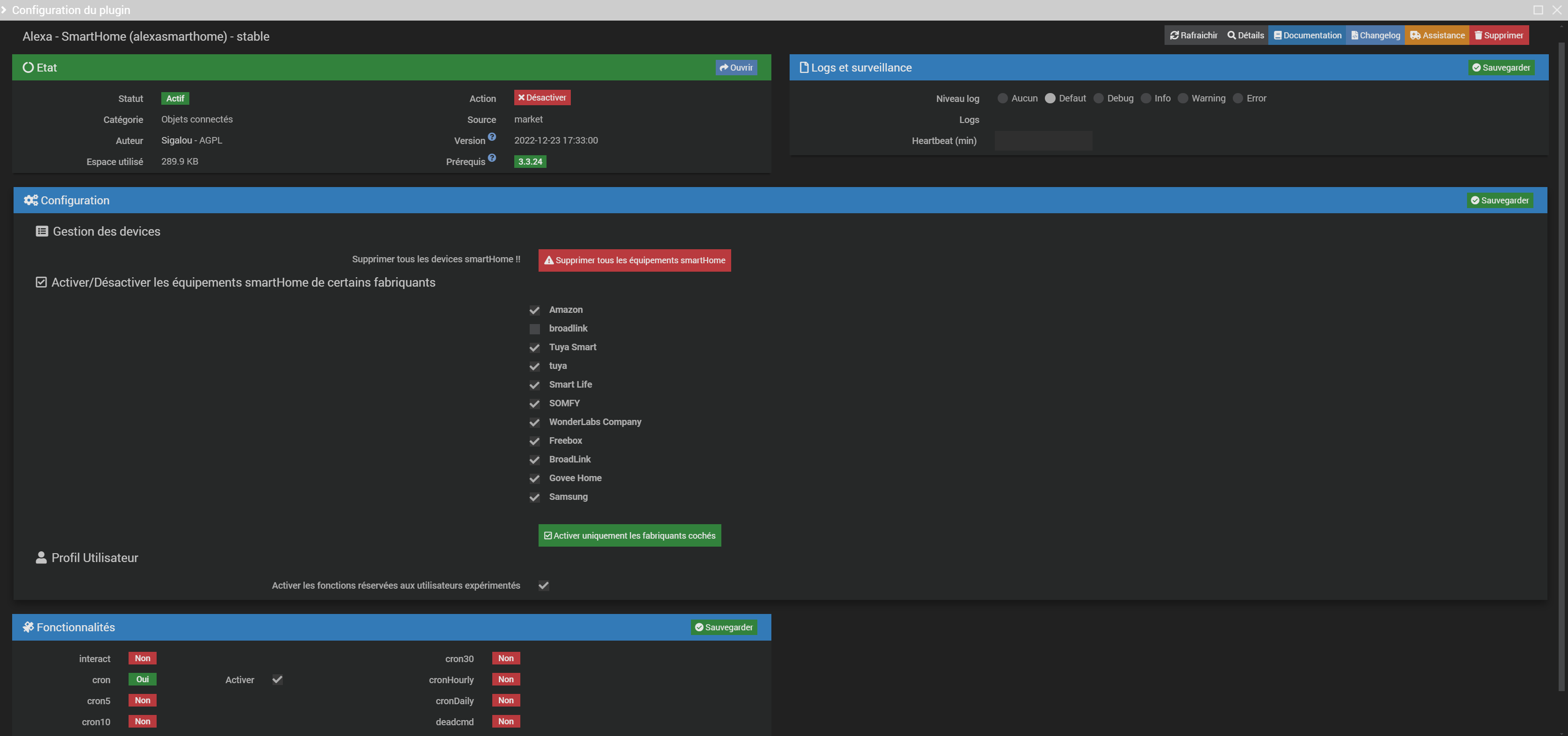

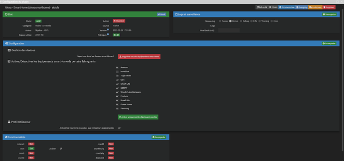

J’ai suivi les explications pour l’abonnement aux services vocaux pour Alexa, mais sur le plugin Alexa SmartHome je ne trouve pas le bouton « Envoyer la configuration au Market ».
Aurais-je loupé quelque chose ?
Pourriez-vous m’aider ?
Informations Jeedom Delta
Core : 4.4.19 (master)
DNS Jeedom Delta : oui
Plugin : Alexa - SmartHome
Version : 2022-12-23 17:33:00 (stable)

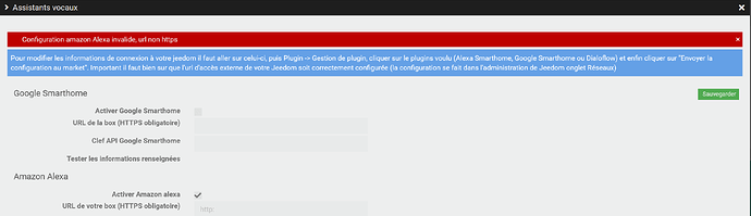

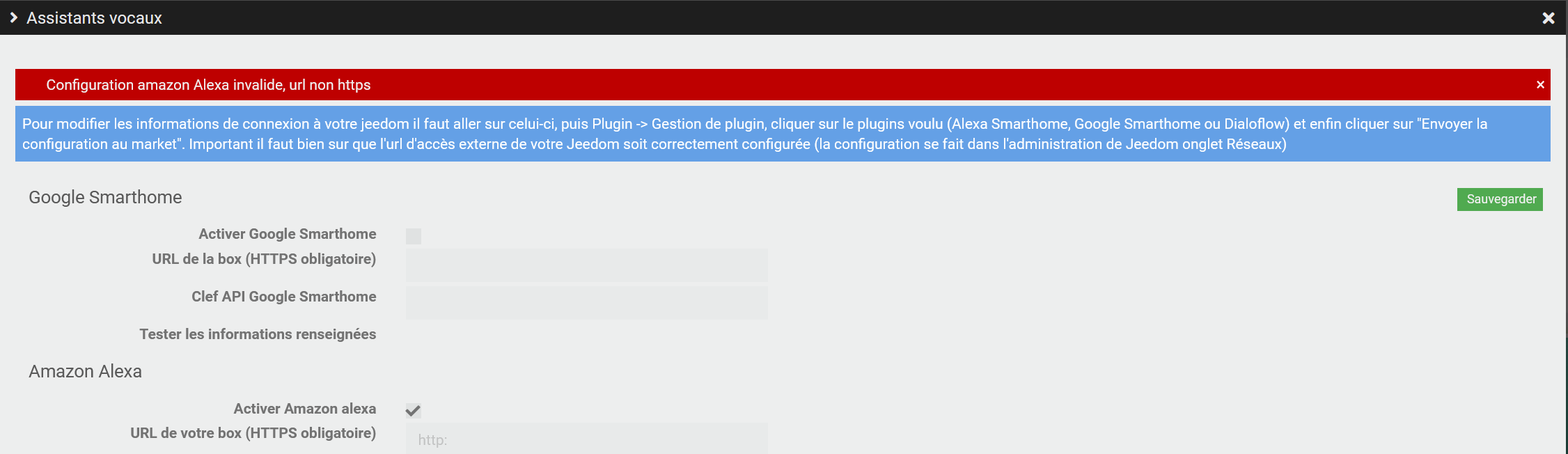

Oui, justement…
Je n’ai pas l’url https car je dois renvoyer la configuration vers le market, mais je ne peux le faire car je n’ai pas le bouton pour renvoyer la configuration au Market.
Si j’avais trouvé ce bouton, l’url https serait sur le market. :slight_smile:
Je précise quand même que tout est ok pour le HTTPS et que tout fonctionne correctement avec l’url HTTPS puisque je l’utilise et que j’ai fait le test proposé.

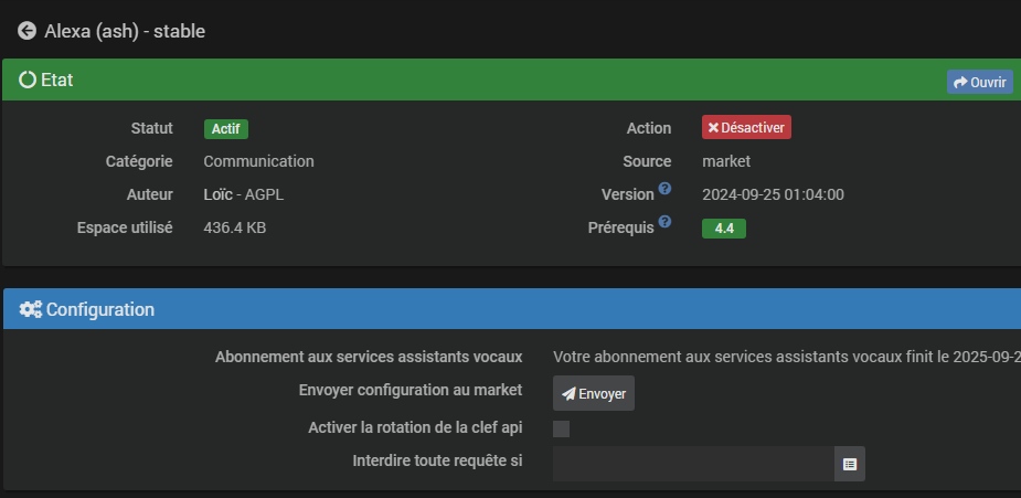

vous etes sur de ne pas confondre avec le plugin alexa (ash) de jeedom et un autre ?
3 « J'aime »
Haaaaa…
Je vais regarder car j’ai dû loupé ce plugin car il est mentionné dans la documentation du Plugin Alexa SmartHome.
Je vais donc vérifier s’il y en a un autre dans le market.
Effectivement, le nom utilisé prêtait à confusion.
J’ai pu faire l’appairage entre Alexa et Jeedom.

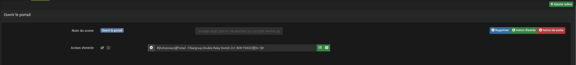

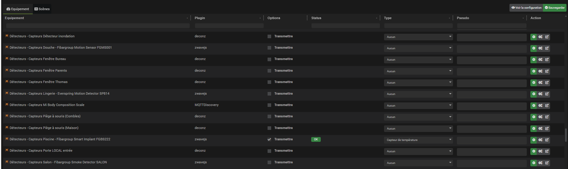

2 solutions, soit vous récupérez l’équipement sur cette page en sélectionnant « transmettre » :

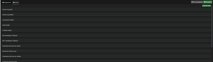

Soit vous passez par une scène en la créant :
Une fois l’équipement coché sur transmettre (bien définir le type comme indiqué sur l’exemple ci dessus (capteur de température) OU la scène créée :
Dite à votre appareil Alexa « … Alexa, recherche les équipements… » ainsi l’équipement ou la scène remonte. Plus qu’à faire une routine depuis l’application Alexa pour commander vocalement l’équipement installé sur Jeedom.

Effectivement entre temps, j’ai utilisé la première solution qui semble la meilleur et la plus simple.
Je l’ai fait pour 4 équipements : un switch, une prise, un capteur de température et un bouton.
Lorsque je suis allé sur l’appli Alexa, seul le capteur de température a été découvert. Les 3 autres n’existent pas.
Au moment où je vous écris, je n’ai pas d’explication.
J’ai mis des pseudos pour voir si cela venait de là, mais rien.
Enfin, quand je dis rien, ce n’est pas tout à fait juste. En effet, il a trouvé 3 autres équipements IFTTTrigger-1, IFTTTriger-2 et IFFTTTriger-3 !! Je n’utilise absolument pas l’IFFTT, donc je ne comprends pas. :slight_smile:
Je vais donc essayer de passer par des scènes, si c’est la seule solution. :slight_smile:
