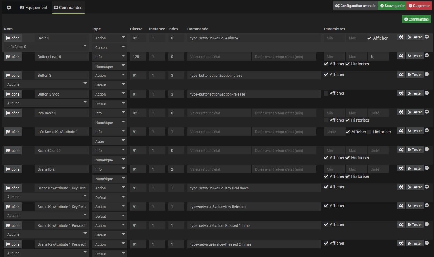

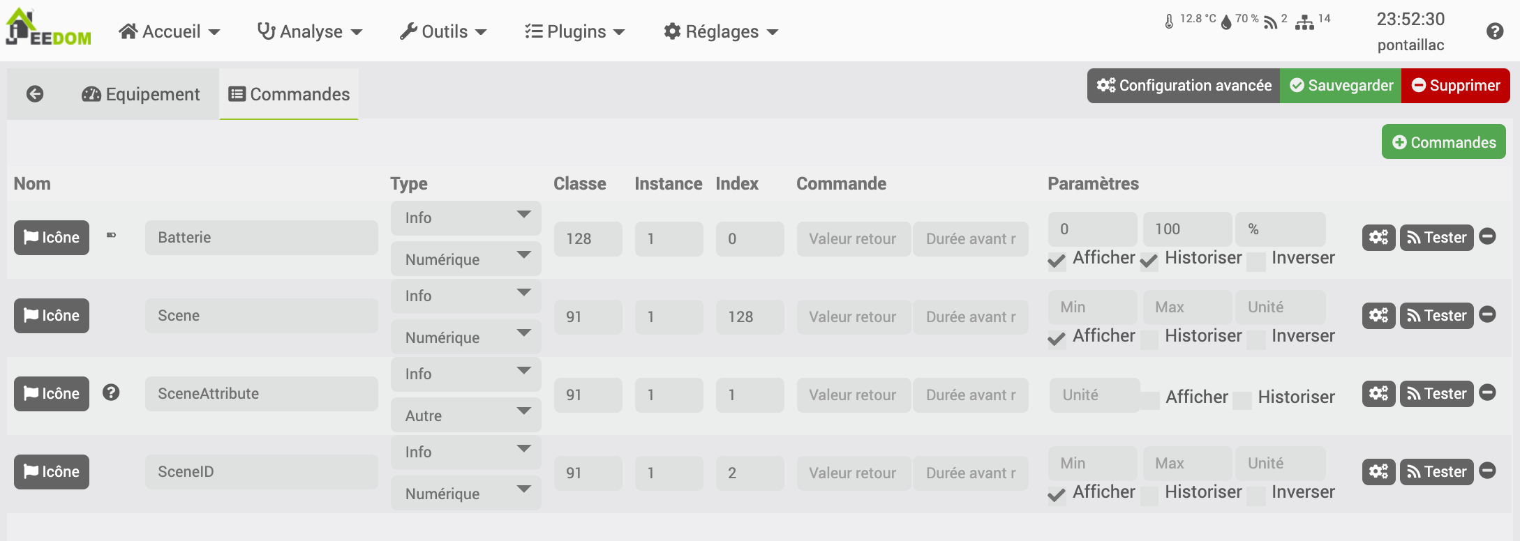

Les commandes générées suite à l’inclusion :

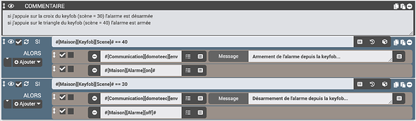

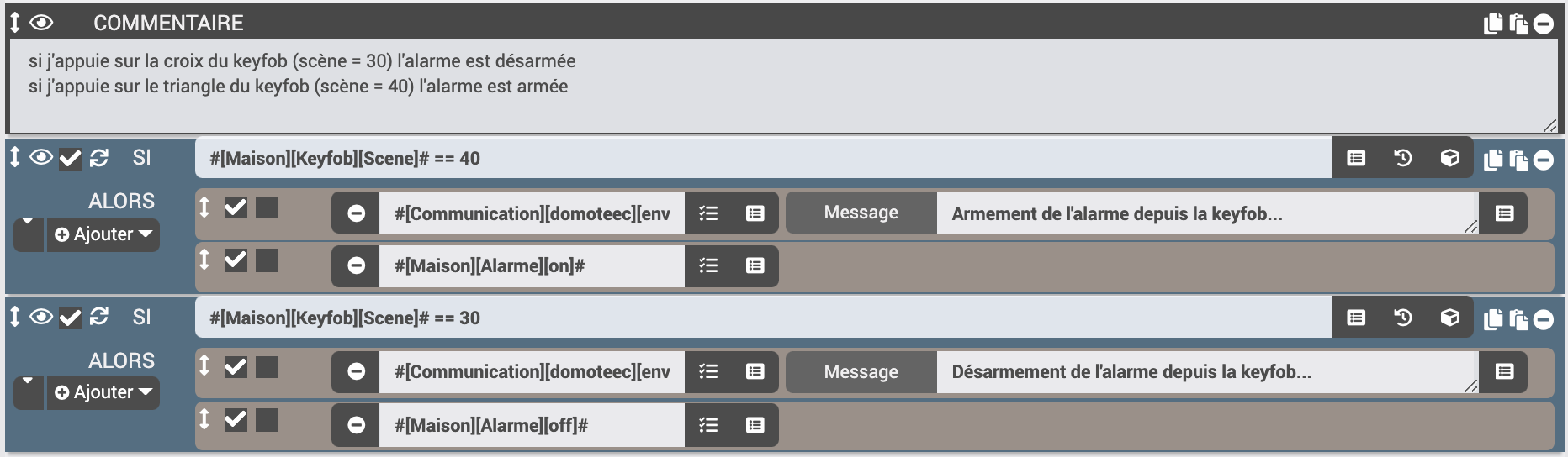

J’utilise le mode scène avec la commande info correspondante. Par exemple :
Il suffit d’afficher les commandes « scène » et « scene id » dans ton dashboard ou dans une vue et tu verras la valeur de chaque bouton.

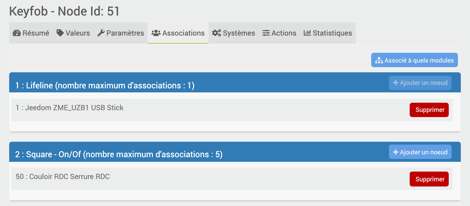

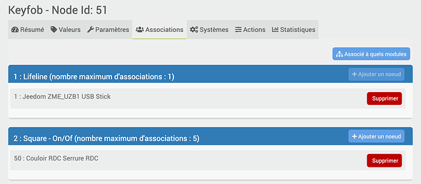

J’utilise aussi le couplage direct dans le cadre d’une association z-wave. Par exemple le groupe ci-dessous pour lui dire d’actionner ma serrure à chaque fois que j’appuie sur le « carré »:
J’ai mis un mot de passe dans les paramètres également. A ta dispo si pas clair.

Par contre, c’est assez surprenant que les commandes par défaut générées chez moi soient totalement différentes ?

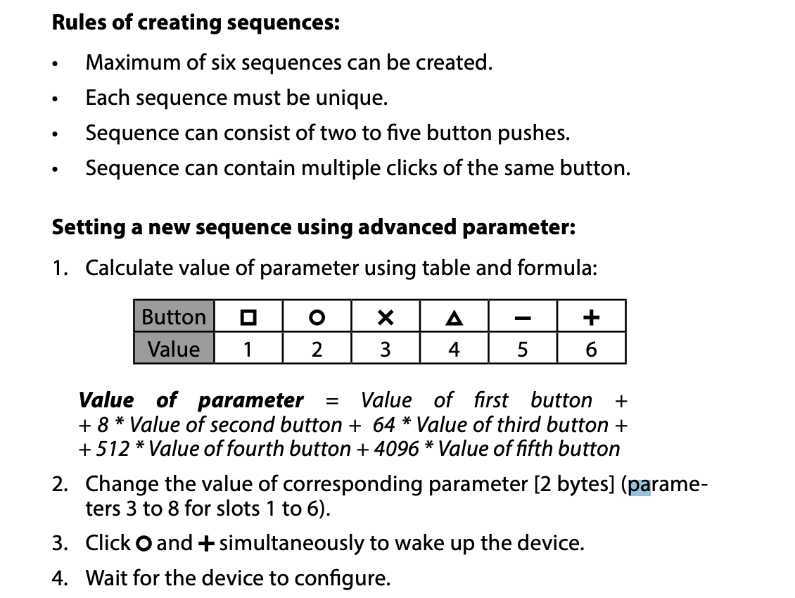

Sinon je n’ai pas utilisé les séquences non plus mais si tu le souhaite il te suffit de coder la séquence dans ton paramètre et cela activera le numéro de scène correspondante des qu’il repérera que c’est bien cette séquence qui a été réalisée.
Merci pour toutes ces infos. Quand la télécommande a été incluse, elle n’a pas été reconnue immédiatement comme la keyfob fibaro, d’où la création de commandes qui ne correspondaient pas aux tiennent. Je l’ai exclus, ça n’a pas fonctionné, j’ai donc des fantomes dans mes devices zwave mais j’ai passé 2h ce matin là-dessus et je n’y arrive pas, tant pis !
J’ai donc les bonnes commandes et ça devient tout de suite plus clair !

Pour ce qui concerne les séquences, voici un extrait de la doc (il faut que tu la lises, elle est assez complète) :
Ta séquence peut contenir jusqu’à 5 appuis consécutifs, le même bouton pouvant être pressé plusieurs fois. En revanche il ne s’agit que d’appuis « simples » à mon avis, en tous cas il ne fera pas de distinguo sur la façon de presser un bouton de la séquence.
