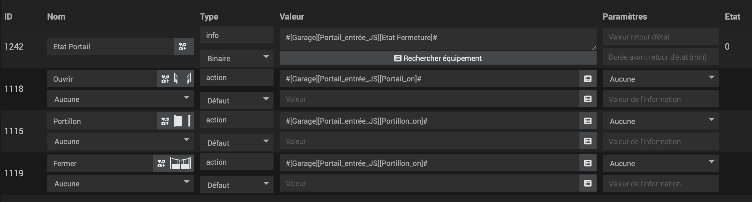

J’avais un Virtuel qui fonctionnait très bien avec son paramétrage homebridge qui me donnait un bouton pour ouvrir le portail et un autre pour le portillon, donc sur seul cadre, avec le statut ouvert ou fermé

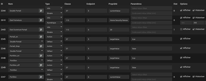

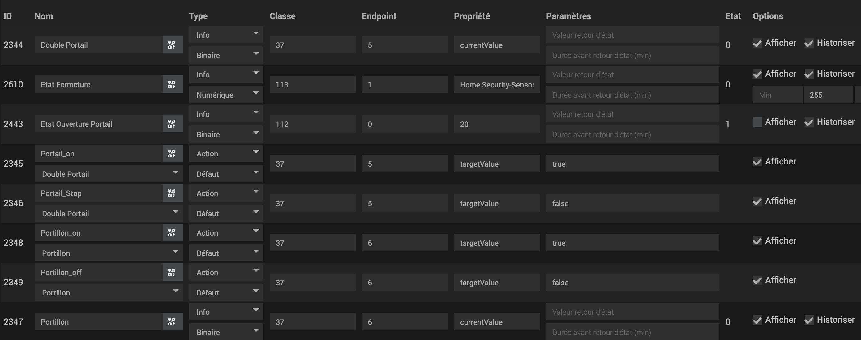

Le portail est géré par un SmartImplant (un output pour un vantail et un second pour les 2 vantaux à la fois), avec un seul capteur magnétique en input pour l’ouverture ou la fermeture
Voici le paramétrage actuel du SmartImplant

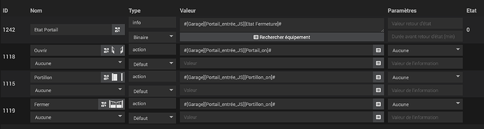

Voici le Virtuel (il n’a absolument pas changé, juste les valeurs de commande):

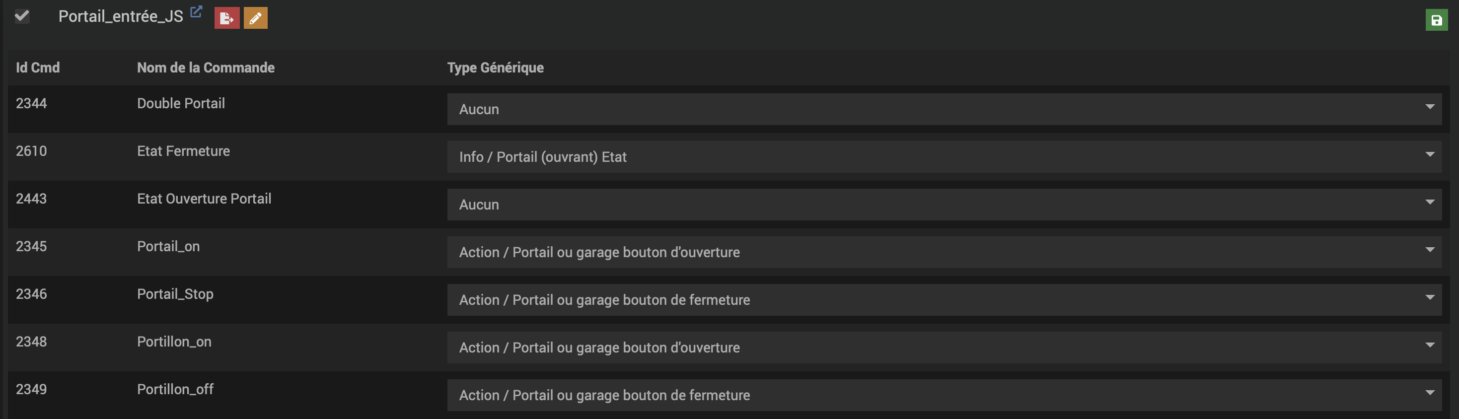

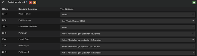

Et enfin le paramétrage homebridge

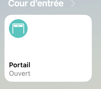

J’ai essayé plusieurs types générique (toggle ou non) mais je n’ai qu’un seul bouton:
Capture d’écran 2025-11-02 à 21.42.30

Bha t’as un peu deux fois une ouverture en fait… pourquoi ?
Sinon un seul bouton c’est bien, tu ne dis pas en quoi c’est un problème
j’avais dans ma précédente configuration et que j’aimerai retrouver une ouverture pour le portillon et une ouverture pour le portail
Dans ce cas là, je ne peux pas ouvrir le portillon…
Je ne comprends pas ce que vous voulez faire… soit vous aviez deux états dans deux équipements différents et donc deux accessoires différents dans HomeKit, soit vous aviez joué avec les règles et la, ben refaites ce que vous aviez fait.
Consultez la documentation du plugin.
Ben, c’est assez simple. J’avais créé un virtuel dans l’ancienne config que j’ai réutilisé. Une seule ouverture pour les 2 battants Il devait y avoir Portail et Portillon comme commande/accessoire affiché dans homebridge, comme ca le faisait précédemment
Et je pensais avoir refait la même chose
Si je pose la question, c’est que j’ai du me foirer qq part (et oui, j’ai consultation la documentation!!!) ou que le comportement avec ZW_JS est un peux différent…

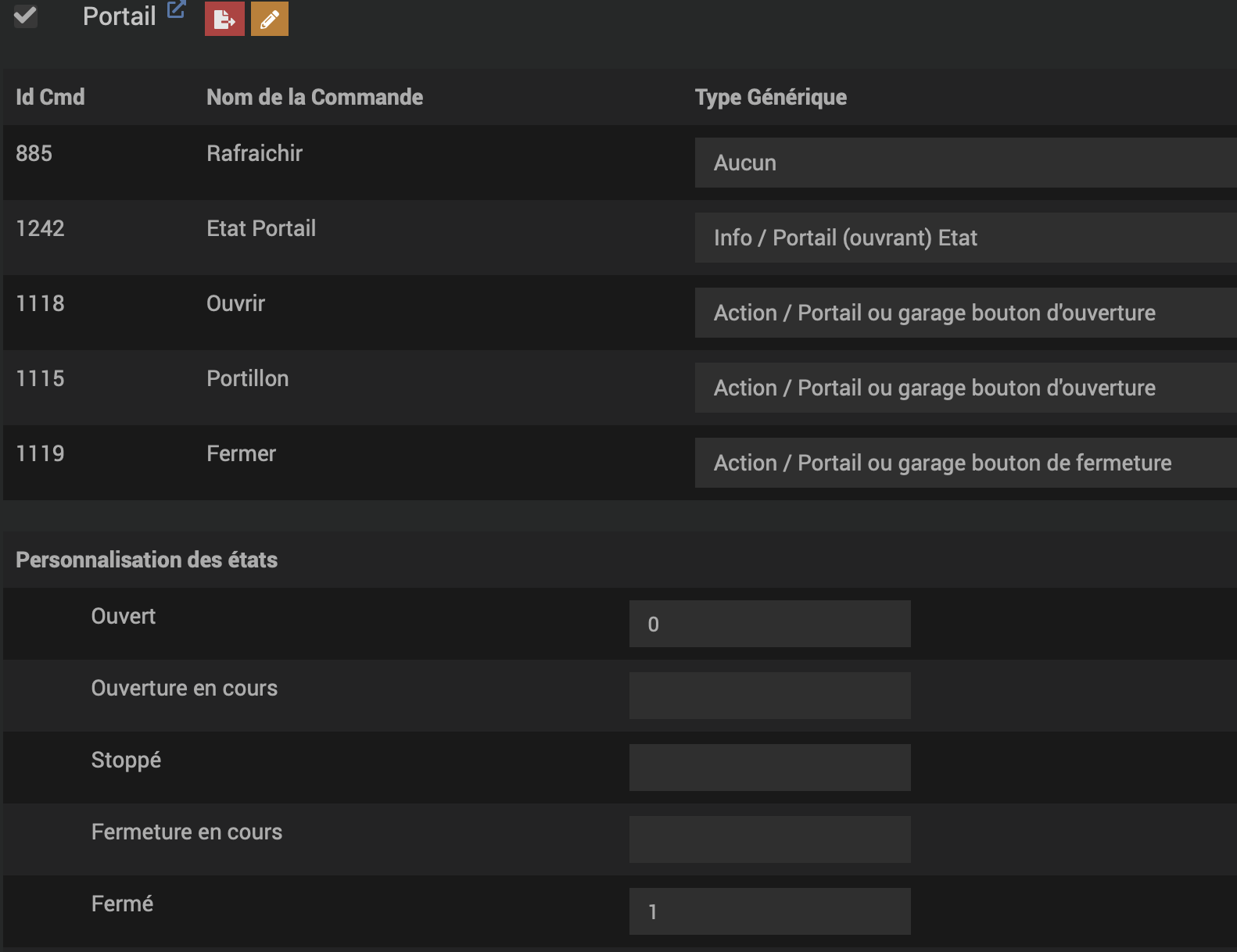

J’ai essayé le paramétrage du plugin-homebridge directement avec le smart-implant (cf capture suivante), mais je n’ai toujours qu’un seul équipement
Bref, ca ne fonctionne pas
J’ai simplifié avec 2 virtuels différents, un pour chaque et ca fonctionne
mais je trouve que ca alourdit, et qu’on s’éloigne de la simplification
Et surtout je ne saurait jamais pourquoi ca ne fonctionne pas comme je l’avait fait avant

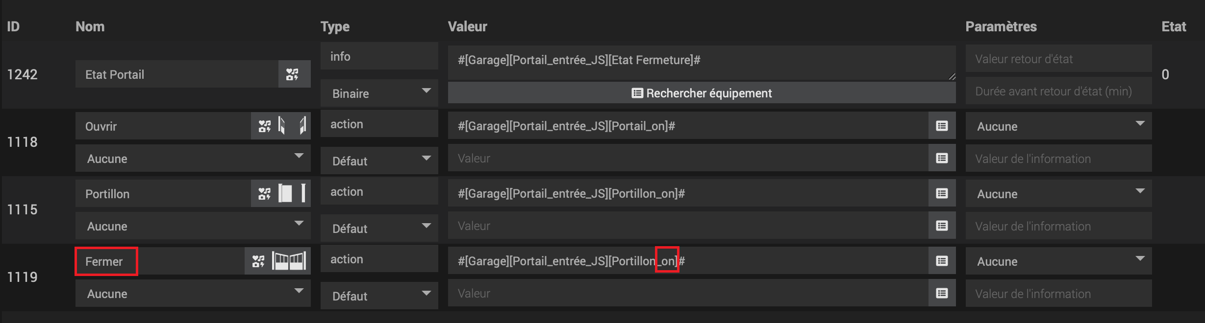

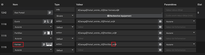

Est-ce que « Fermer » ça ne serait pas plutôt « off » ? :
akenad :slight_smile:
J’avais fais plusieurs essais avec « fermer » et sans, en mode toggle …
En fait le Off sur le smart implant dans la config ou je suis, ne sert pas à grand chose si ce n’est d’arrêter l’ordre du on
C’est ce que je me suis dit aussi
Peut-être que dans la config précédente (openzwave), je n’utilisais pas le virtuel mais directement le Smart implant avec la création d’une 2e commande qui reprenait l’état du capteur magnétique
Est-ce que le « Off » ça ne serait pas plutôt pour arrêter l’ordre du « on » ?
oui merci, j’ai corrigé
