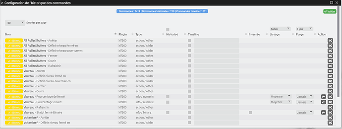

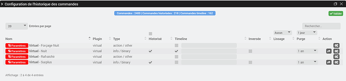

Page concernée : Configuration de historiques des commandes
Version Core : 4.4 beta 17/06/2023
Etape pour reproduire le Bug :
si on a utilisé la recherche de commande puis cliqué sur Validé, la recherche ne fonctionne plus ensuite et reste coincé avec les commandes précédemment recherchée

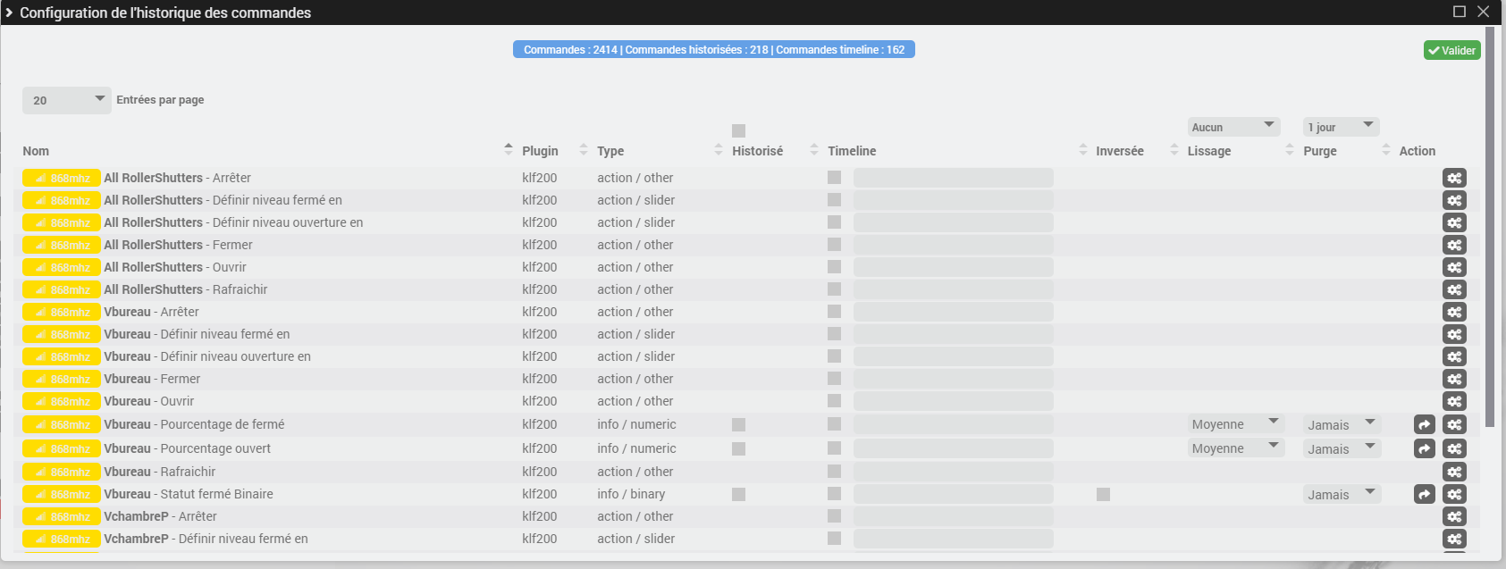

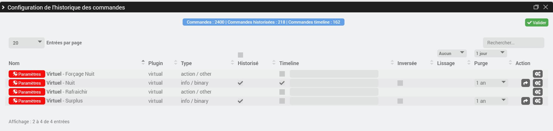

Peux tu tester avec la derniere alpha, ca semble ok chez moi mais j’ai un doute.
Bonsoir @Loic,
Ca ne fonctionne pas chez moi.
