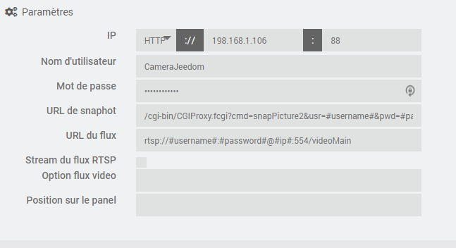

Bonsoir à tous,
je deviens chèvre avec la caméra FOSCAM FI9816P.
Qui aurait la gentillesse de me faire une capture écran de sa configuration dans le plugin caméra.
Le modèle n’est pas référencé et pourtant annoncé compatible chez domotique store
Impossible de la faire fonctionner.

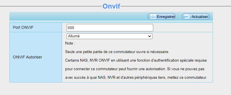

Il faut vérifier les ports dans la config de la caméra.
Par exemple le flux c’est port 888 sur les miennes.
c’est fait
88 vérifié
j’ai bien accès en Http.
Le http c’est une chose, les autres ports sont aussi à vérifier:

A mon sens la camera et le plugin sont hors de cause car j’arrive à récupérer le flux si je renseigne le password; ID, Port… Pour le reste, ça ne fonctionne pas.

salut, pour info pour cette camera foscam 9816p j utilise le modele foscam R2MP/R2MEP sur le plugin camera et cela fonctionne bien…
