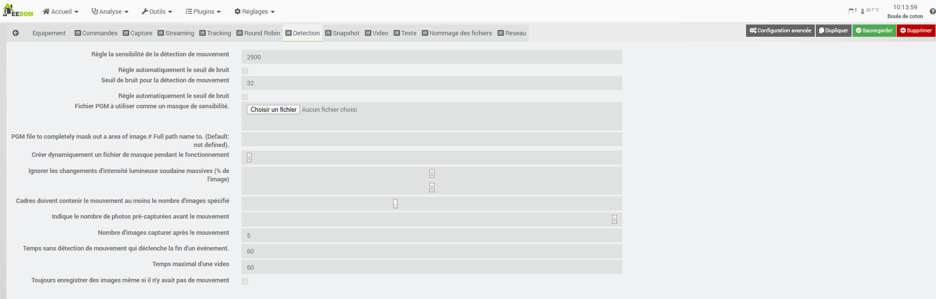

J’ai bien lu la doc mais je ne comprends pas ou on peut trouver : MapHighLight…
Sinon est-il possible d’avoir de l’aide sur la configuration des seuils svp? avoir vos retours ect… J’ai bcp de mal à trouver un compromis entre la sensibilité et le seuil de bruit sans que les changements de luminosité (soleil) ne déclenche un mouvement.

Mais dans tous les cas c’est un post traitement, c’est a dire que la detection est toujour faite par motion et que l’on verifie si des pixel sont dans la zone.
Cela change donc uniquement la precision de la detection
C’est possible mais tres difficile j’ai beaucoup de faux positif
Pareil j’ai supprimé le lien avec le plugin camera car cela posait trop de probleme car il faut imperativement avoir le flux rtsp configuré

Suite a tous ses message j’ai réactivé le maphighlight sur la beta
Je n’ai pas retrouvé mes notes sur se problème du coup je met et beta test pour des retour si cela t’interresse
Est-il possible, sans urgence, de me donner, à titre d’exemple, tes paramètres de sensibilité (seuils et bruit et tout ça) pour que je fasse plusieurs essais, franchement je galère!
