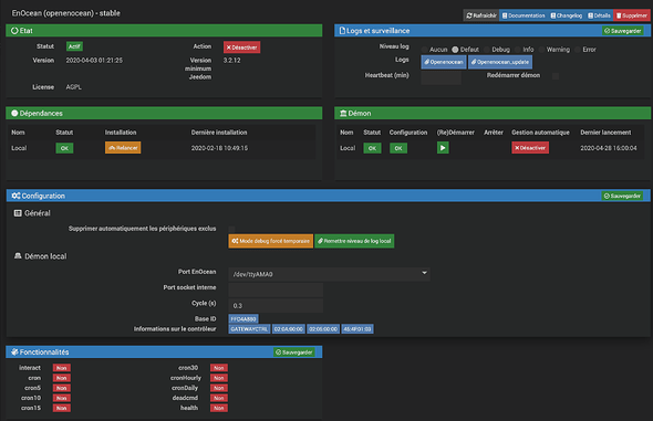

Est que la copie d’écran que j’ai faite signifie que le plugin fonctionne?

La copie d’écran que tu as faite montre que le plugin est correctement installé.

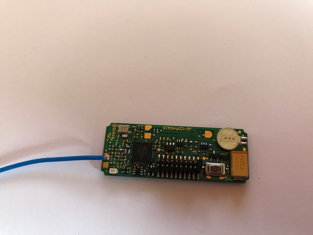

si sur le STM3xy.
le voyant est en bas à droite (blanc) il s’allume quand tu envoies un télégramme avec le bouton de l’autre coté du connecteur.
