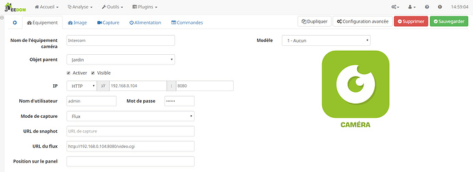

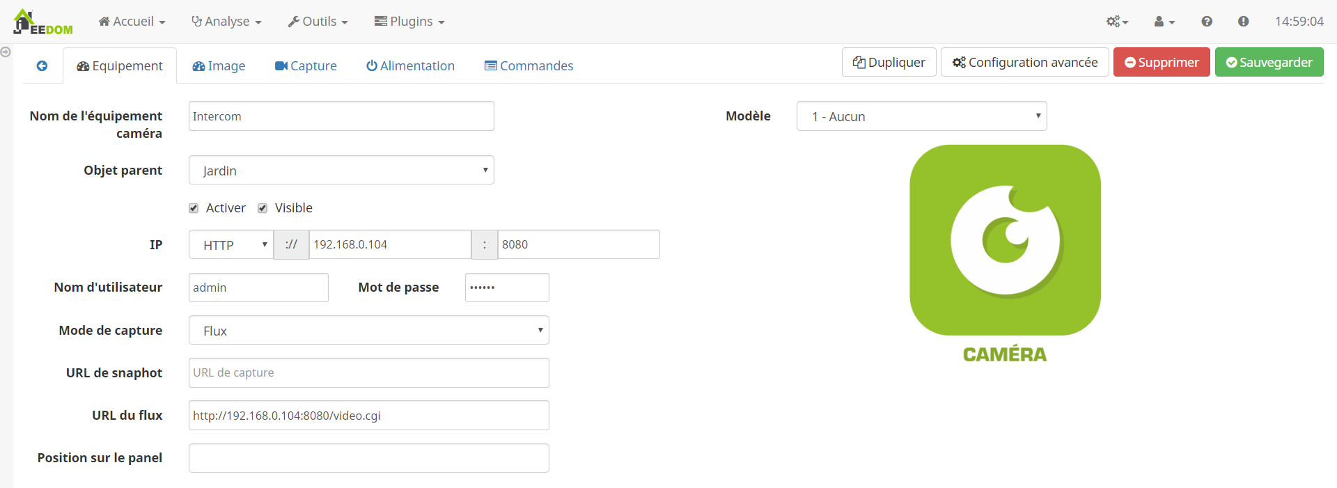

Sur le plugin motion je proposait une visualisation du flux de la camera.
La complexité d’afficher un flux est normalement gérer par le plugin Camera.
Je souhaiterai donc alléger mon plugin pour rendre cette tache a un plugin qui le gerer mieux
Motion permet donc de streamer un flux d’une camera USB au format MJPEG.
Si je configure se flux dans le plugin camera avec une adresse de cette forme, http://#Utilisateur#:#Pass#@192.168.0.100:8081/stream, je n’ai aucune image.
Si je l’utilise dans VLC j’ai bien mon flux ainsi que sur le player de Motion.
J’ai donc ajouté des log au plugin camera pour avoir un resultat de la conversion de avconv

http://user:pass@192.168.0.100:8081/stream: Invalid data found when processing input
Je ne sais pas trop ou chercher
Y a t’il quelqu’un pour m’aidé a comprendre le probleme
