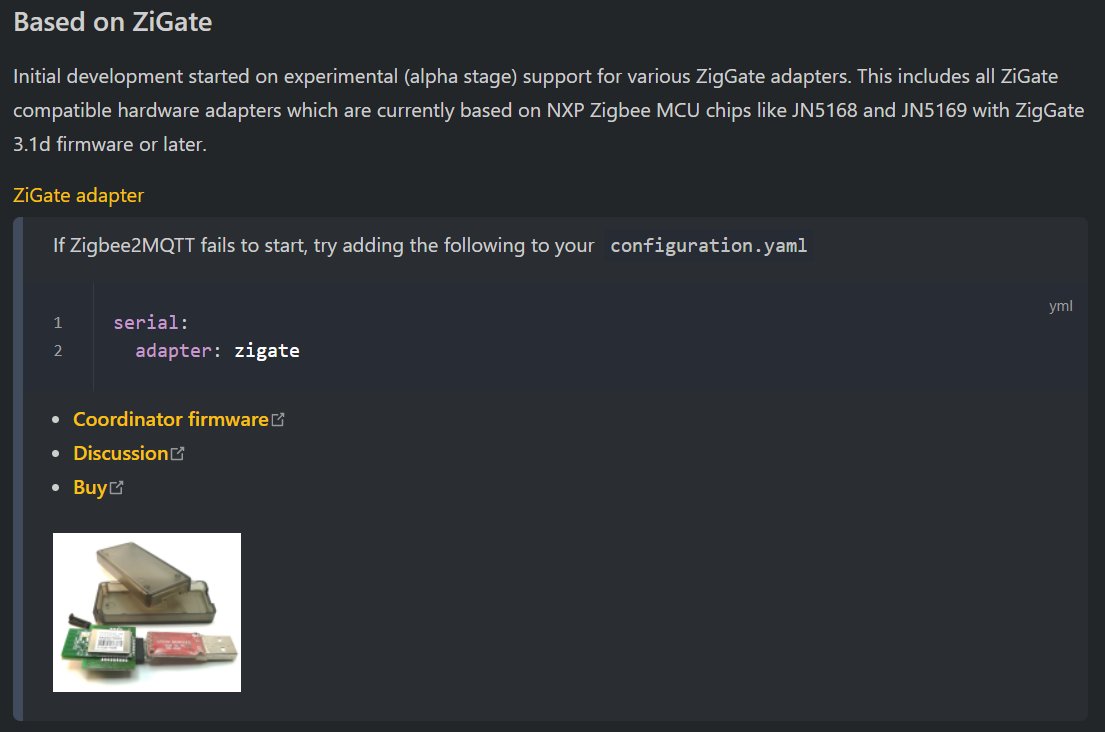

J’ai fait la même installation que toi le week-end dernier (mosquitto et zigbee2mqtt sur une VM Debian 11 sous Proxmox) et tout fonctionne chez moi.
Peut-être regarder d’abord de ce côté là :
https://www.zigbee2mqtt.io/guide/adapters/#experimental
Après je suis aussi d’accord avec l’avis de prfalken, si tu ne maitrise pas proxmox je doute que ce soit une solution beaucoup plus fiable que Jeedom à court terme.
A+.

Quand on lui met comme indiqué par @arcameca :
device:
adapter: zigate
Je suppose qu’il fait le lien avec le port parce que la zigate nomme son port toujours de la même façon ?
C’est la même chose dans la config automatique faite par ZigbeeLinker pour ma clé Conbee2 :
serial:
  adapter: deconz
Quelle adaptation fait-il ? Par quoi remplace-t-il deconz ou zigate pour savoir quel port utiliser ?
Je n’ai pas trouvé ce qu’il fallait indiquer pour chaque clé du commerce, ça ne peut pas s’inventer…

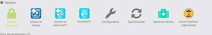

Hello
J’ai une incompréhension sur la façon de faire avec proxmox et Zigbee2Mqtt + Mosquitto sur une autre machine que le client Zigbeelinker.
Naïvement, je pensais qu’avec le client, on avait la possibilité d’indiquer où se trouvait Zigbee2Mqtt, et qu’il était ainsi possible d’accéder au frontend Zigbee2Mqtt depuis le plugin.
Mais je viens d’installer ZigbeeLinker sur ma machine de test virtuelle, et tout ce que je peux configurer, c’est l’accès Mosquitto.
Du coup, je ne vois pas ce qui se passe sur Zigbee2Mqtt.
Comment je fais pour avoir un frontend depuis le plugin dans cette configuration ?
Merci d’avance

Hello
Merci pour le retour.
J’ai mis un peu de temps à répondre étant bloqué par ailleurs par Google qui bloque mon accès externe à Jeedom qu’il considère comme un site dangereux.
Oui bien sûr, j’ai donné l’adresse du mosquitto à Zigbeelinker.
Mais aussi à Zigbee2Mqtt dans le fichier .yaml
Ma question est l’accès à l’interface frontend de Zigbee2Mqtt.

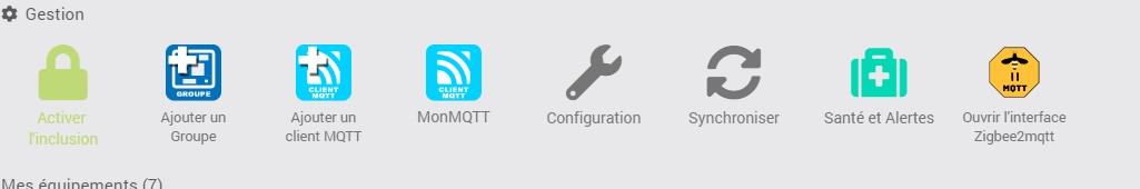

1°) Sur le Jeedom où j’ai Mosquitto, Z2M et Zigbeelinker sur la même machine, depuis l’interface de Zigbeelinker, j’ai une icône pour accéder au frontend Z2M.
2°) Sur le nouveau Jeedom où je n’ai que le client Zigbeelinker, Mosquitto et Z2M étant sur une autre machine, je n’ai pas cette icône pour accéder au FrontEnd (la dernière sur l’imâge ci dessus). Mais bien sûr (maintenant que la config de Zigbee2Mqtt fonctionne avec la clé Conbee2), j’ai accès à ce frontend par http avec IPdelaMachineZ2M:8081 (j’ai configuré le front end sur ce port).
C’est beaucoup moins pratique de devoir ouvrir une url pour voir ce qu’il se passe dans Z2M
Ma question était donc de pouvoir avoir ce lien dans ZigbeeLinker vers Z2M.
Merci d’avance
