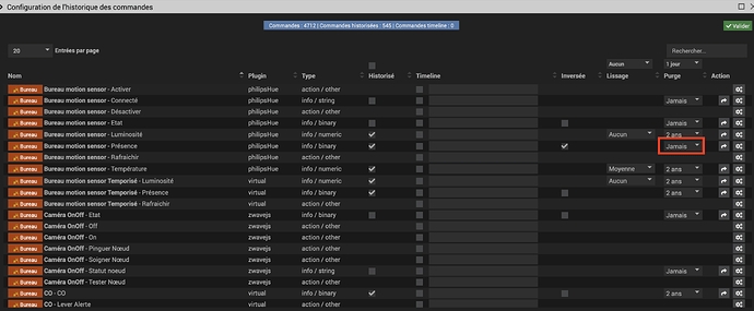

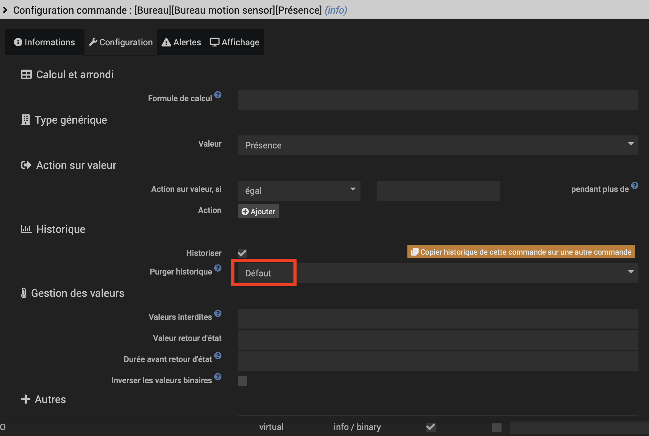

Je passe en revue mes commandes historisées pour y mettre un délai de purge par « défaut » (actuellement 2 ans). Pour ce faire, je pensais utiliser l’outil de configuration en masse qui est dans la pavé « Analyse » :
En passant par là, je me rends compte que la notion de purge de l’historique par défaut n’y apparaît pas
Serait-il possible de corriger et d’en profiter pour y ajouter la notion de « Limiter à une valeur toutes les » qui est apparue avec le 4.4.7 ?

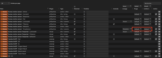

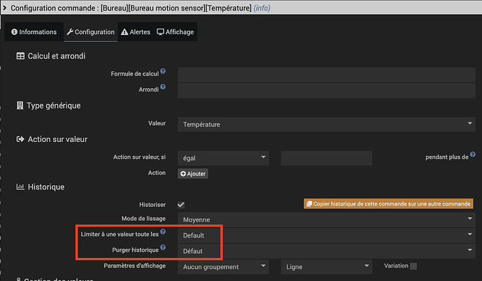

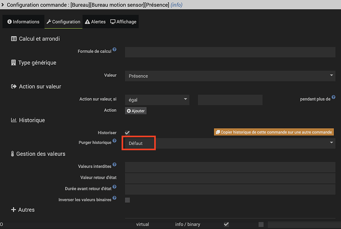

Stable 4.4.8 installée ce jour. C’est tout bon. Une petite remarque : « Default » / « Default » au niveau de la modif en masse et « Default » / « Défaut » au niveau de la commande :

Par contre il n’est pas indiqué quelles sont les valeur par defaut. Par exemple « Limiter à » semble par defaut sur 1h. Ce serait bien de l’indiquer par exemple en remplaçant « Defaut » par « Defaut (1h) »
Il serait également interessant de pouvoir rentrer une valeur manuellement plutot que d’être limité aux choix de la liste déroulante. Par exemple Limiter à 45min ou toute autre valeur.

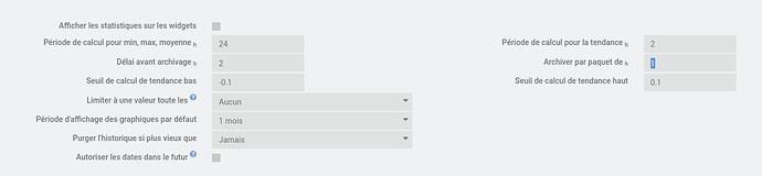

Les valeur par défaut se trouve dans la configuration général de jeedom

Dans mon cas j’imagine que c’est « Archiver par paquet de » qui me sera utile? A moins qu’il ne conserne que la tendance?
Je constate que le minimum est de 1h. Si j’y met 0.016 directement dans la base de données pour avoir un archivage par paquet de 1min cela va-t’il fonctionner ?
C’est bon j’ai vu que c’est pas possible.
