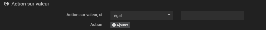

J’ai créer des scénarios qui s’activent selon l’état d’un virtuel info (coucher et lever du soleil) .
ma question est : peut on ou y a t’il une ruse ? pour le faire directement dans « configuration commande du virtuel »:
car je peut mettre dans "action sur valeur, si egal " 1 « action » ON
mais j’aimerais aussi que si action = 0 alors Off
tout ça pour éviter des scénarios.
Merci d’avance
Non, les actions sur valeur fonctionnent sur 1 seule condition.
Tu peux dupliquer ton virtuel ( créé un 2nd virtuel ) avec un condition sur valeur différente
… Mais honnêtement, par rapport à un scénario avec ton virtuel en déclencheur et un si valeur == 1, alors, sinon. Pas d’intérêt à mon sens
