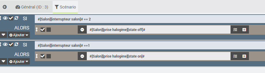

Configuration bouton sonof snzb01 sur jeezigbee
après être passé de zigbee à jeezigbee, je réinstalle mes équipements et je n’arrive pas à configurer un inter snzb01
j’arrive à changer d’état : single/double, mais le scenario qui fonctionnait bien sous zigbee ne marche plus.
quelqu’un a une idée?
Les valeurs portent un autre nom sous Z2Mqtt
j’ai essayé de remplacer 2 par double, puis « double » ça n’a rien fait
[salon][interrupteur salon]
Il manque quelque chose
Objet → équipement → commande
[salon][interrupteur salon][etat] par exemple
The possible values are: single , double , long .
Jeezigbee son tag c’est plugin-z2m et non plugin-zigbee.
merci !!!
j’ai enfin réussi avec cette syntaxe
ça peut aider les nuls comme moi
Pensez à utiliser le bouton de droite pour rechercher le bon équipement qui va bien. Ca vous évitera des surprises :wink:
Pensez à clôturer le sujet au passage
