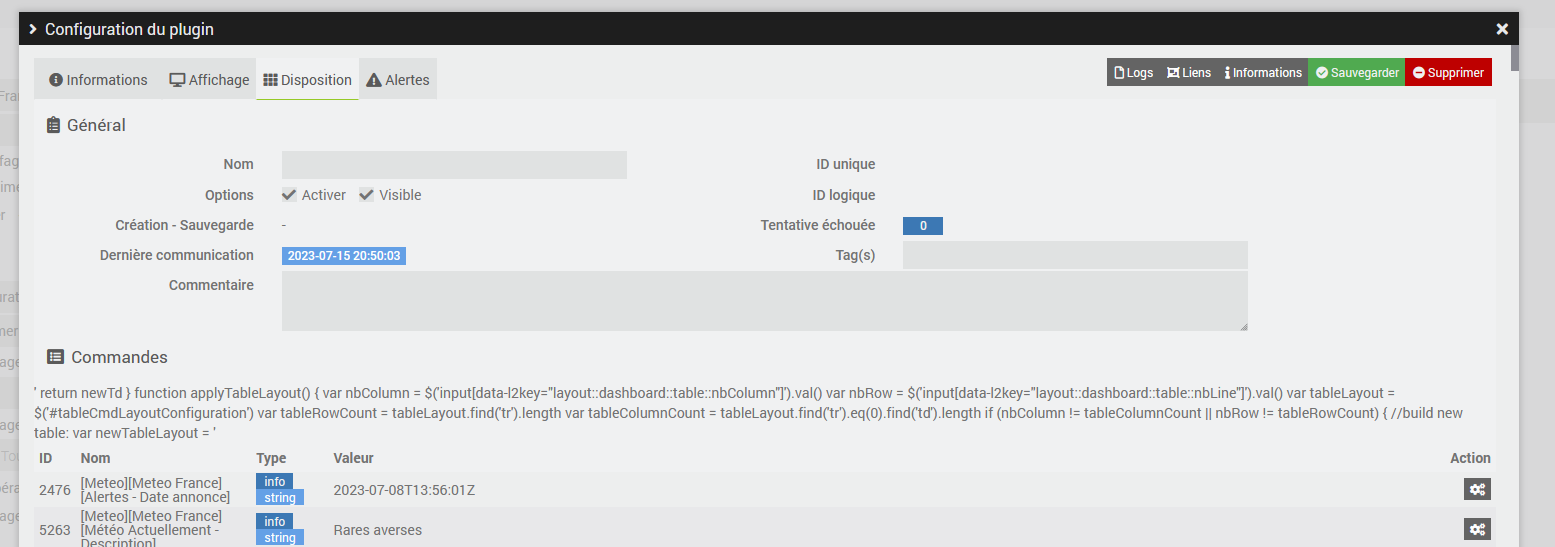

Ce n’est pas un soucis bloquant, mais je le remonte si jamais c’est un problème à corriger.
Sur un objet, en cliquant sur le bouton « configuration avancée », les différents onglets sont présents, mais je reste toujours affiché sur « information ».
En dessous du titre « Commandes » c’est assez inhabituel également.
Je n’ai pas d’erreurs affichées ni dans les logs, ni dans la console de debug du navigateur.
J’utilise la dernière version stable, sur un objet créé sur une ancienne version, car plein de commandes sont utilisées dans des scénario, notamment dans des blocs code, et j’ai juste eu le courage de reprendre ce qui a changé…
Cependant j’ai vu que sur un objet « neuf », ça fonctionne jusqu’à ce que les commandes soient crées.

Je ne reproduis pas avec ma version. Il faudra retester avec la prochaine beta. J’ai fait des corrections ( commentaires html en trop ) mais pas certain que ça soit corrigé à cet endroit.

Je viens de jeter un oeil avec la nouvelle beta. Je ne reproduit pas le problème des onglets.

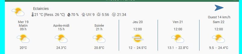

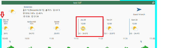

Est ce qu’il serait possible de centrer le forcast ? et de ne pas mettre un séparateur sur le premier élément ?
J’ai élargi au max histoire de bien montrer :
Ça, c’est facile. Il faut ajouter text-align:center dans le style des td. C’est dans meteofrance.class.php
Ca sera dans la prochaine beta.
J’essaye de regarder pour le séparateur quand la prévision de l’heure suivante n’est pas affichée.
Quand l’heure suivante est affichée, je laisse le séparateur car ce n’est pas toujours dans l’ordre chronologique. Ex: ma capture au-dessus.
