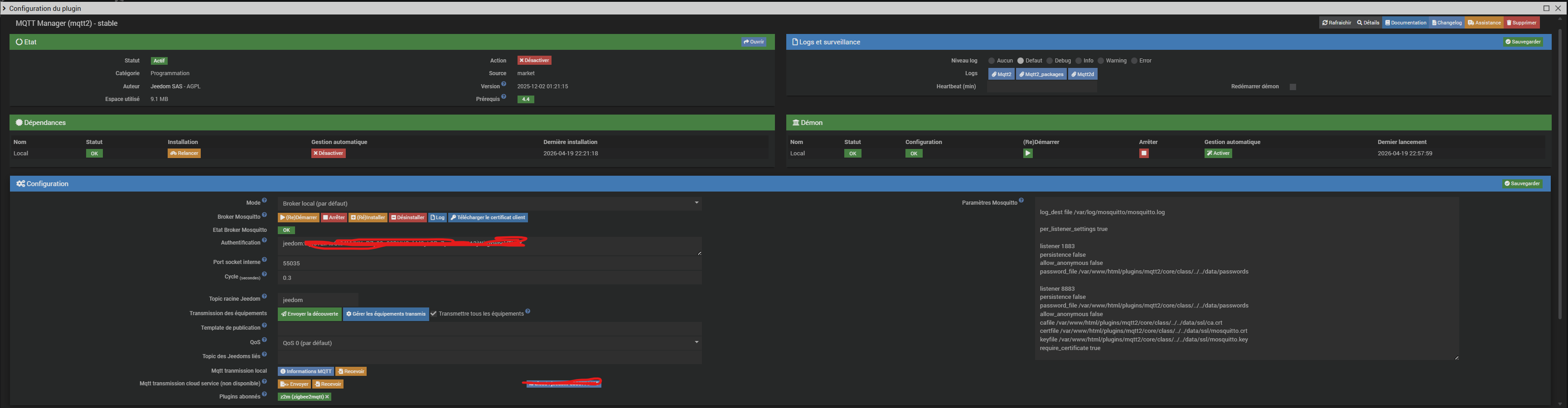

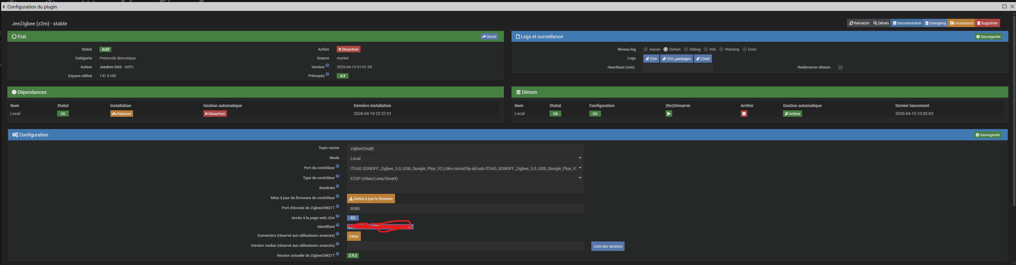

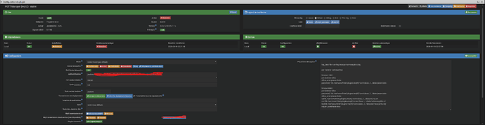

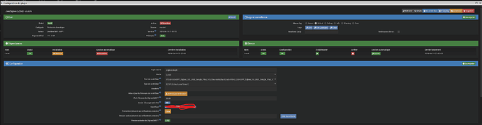

Suite à une réinstallation complète de Jeedom, je n’arrive pas à remettre ma config Zigbee en route.
(je ne suis pas doué sur un forum donc veuillez m’excuser).
J’utilise Jeedom depuis 4 ans environ et suis actuellement en version 4.5.3 avec:
un dongle SONOFF ZigbeeDongle-E
mqtt manager
Jeezigbee
Les démons de chaque plugins sont Ok. Les configs semblent bonnes.
mais je n’arrive pas à appairer mes modules NODON avec Jeedom pourtant la procédure du Nodon semble fonctionner car il passe au vert lors de l’inclusion. Cependant, rien n’apparait dans Jeedom.
J’ai réussi il y a 4 ans mais là je ne vois pas le problème.
Quelqu’un peut-il m’aider SVP ?
(Voir en PJ les configs de chaque plugins cités au-dessus.)

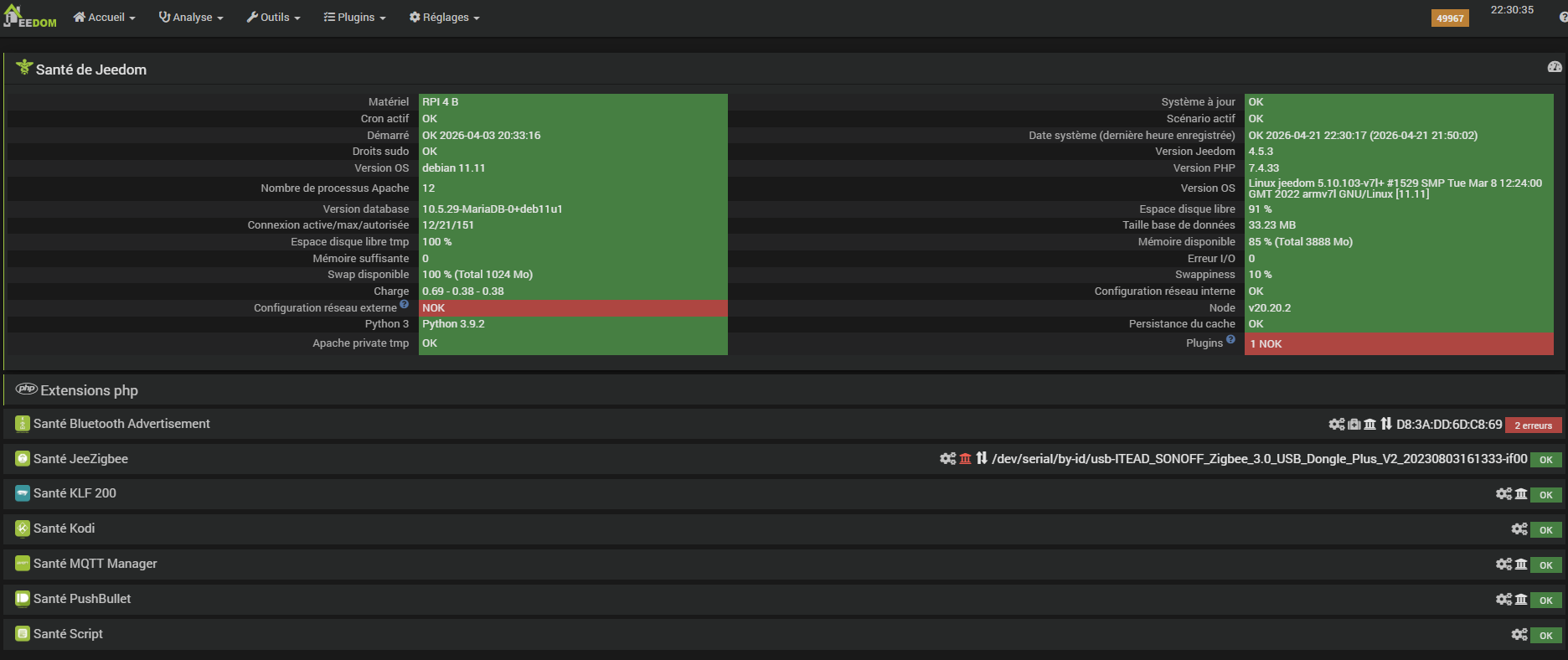

postez les logs jeezigbee en mode debug et la page santé :slight_smile:
Vérifiez si c’est bien le bon type de contrôleur
ça dépend de la version de votre firmware peut être … ember vs ezsp

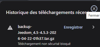

Je ne sais si les « logs » sont lisibles. Je ne sais pas trop comment on fait pour les envoyer. Quand je les télécharges ils restent en fichiers crdownload.

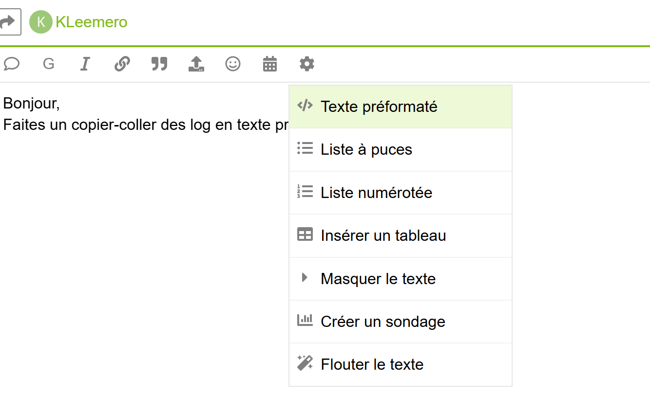

Faites un copier-coller des log en texte préformaté
Quand c’est cette info, tu dois avoir une fenêtre qui te redemandes si tu veux bien télécharger le fichier: exemple
2026-04-22_11-23-20
Sinon, pour les logs, suivre la procédure décrite au dessus :wink:
Capture santé

Je suis pas spécialiste de ce dongle, mais vous devriez considérer de passer sur contrôleur ember plutôt que ezsp qui est périmé
il y a plusieurs témoignages et tutos sur le forum
