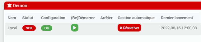

j’ai encore et toujours un soucis avec le plugin mqtt.
tout fonctionnait bien ce matin en mode broker local
Ceci étant dit, j’ai du mettre à jour mon serveur nas et de ce fait du éteindre ma machine virtuelle

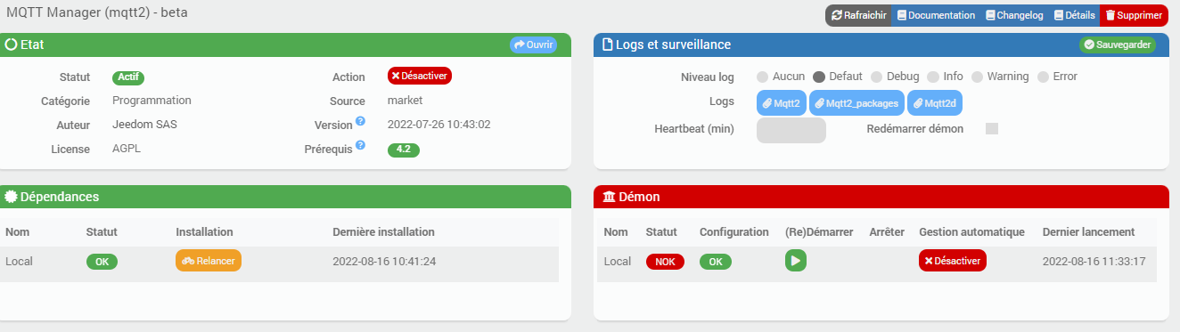

A chaque redémarrage de jeedom j’ai toujours le même soucis à savoir que le plugin mqtt ne démarre plus
Voici le message d’erreur que me renvoi jeedom
Attention je pense qu’il y a un soucis avec le démon que j’ai relancé plus de 3 fois consécutivement

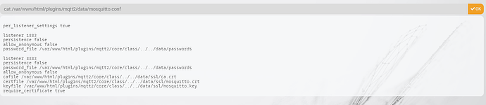

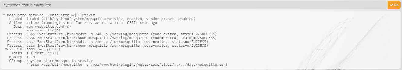

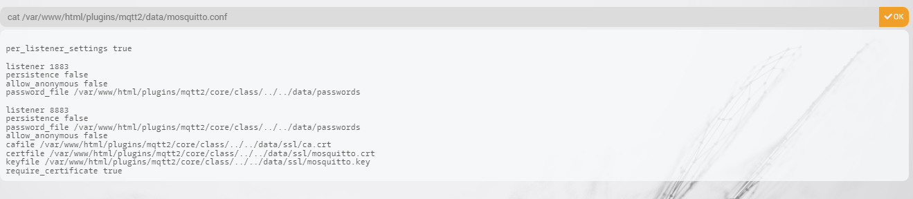

j’ai tenté de réinstaller le plugin, relancer les dépendances, reinstaller mosquito, relancer le demon mais rien n’y fait.
j’ai fait les mêmes test suggéré par @Bad la dernière fois et voila ce qui ressort

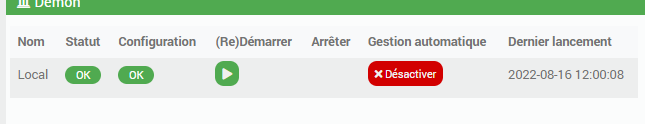

oui je confirme que j’ai desactivé le plugin puis réactivé en mode default
j’ai refait le mode debug et hop par magie ca redemmare
et confirme qu’en desactivant la gestion auto puis arreter et redemmarer meme probleme
sauf que je n’arrive plus à le redeammarer
maintenant je suis bloque sur statut NOK
j’ai redemarrer jeedom refait la meme chose et suis bloque sur nok…

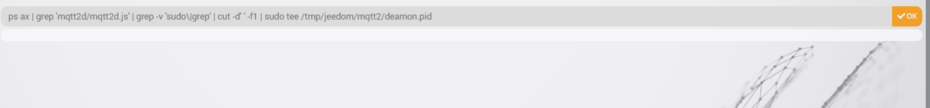

Tu peux utiliser la commande suivante pour réparer :
ps ax | grep 'mqtt2d/mqtt2d.js' | grep -v 'sudo\|grep' | cut -d' ' -f1 | sudo tee /tmp/jeedom/mqtt2/deamon.pid
@Loic , (désolé de te tag) le problème vient du fait que Jeedom supprime trop vite le fichier PID de mqtt2 parce que le fichier est encore vide au moment où Jeedom le check.
En fait nodejs crée le fichier et met quelques instants à y écrire le PID, donc Jeedom le supprime…
j’ai lancé la commande mais rien y fait
