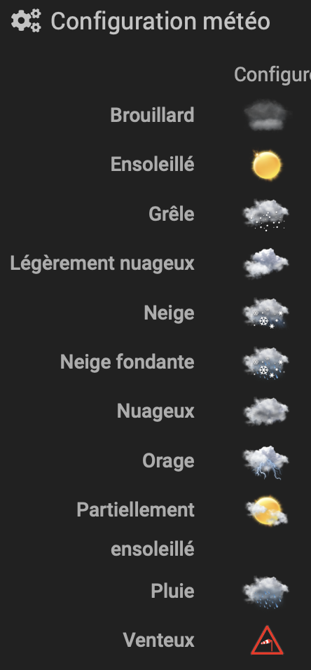

J’affine l’affichage des icones météo avec la description de la météo, mais je ne peux pas le faire avec l’icone « lune » symbolisant le ciel dégagé de nuit, car la lune n’est pas dans la config.
Pourtant, je la vois bien sur le widget de temps en temps.
Voici ce que j’ai. (comme sur la doc)
Je suis sur la version 2024-06-29 01:23:45.
C’est en fonction des heures de lever et coucher de soleil.
Elle s’affiche lorsque la condition est « ensoleillé »

Lune ou soleil c’est pas la condition météo donc si avec votre plugin la condition c’est « temps clair » il suffit de configurer ça dans la condition
OK, j’avais pas compris ça. Donc oui, en effet, ça devrait fonctionner.
