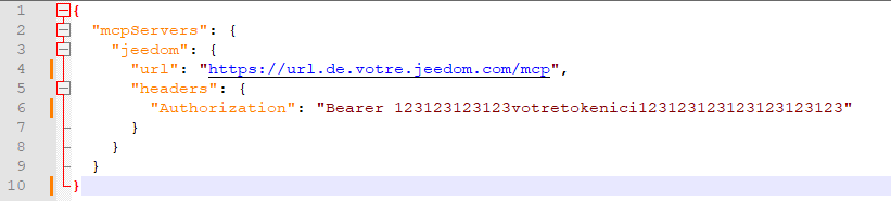

  4. Editer ce fichier et ajouter la config selon ce modèle (on trouve le token dans votre équipement Mcp IA côté Jeedom sous l’intitulé “Token MCP”) :
  5. Sauvegarder le fichier de config

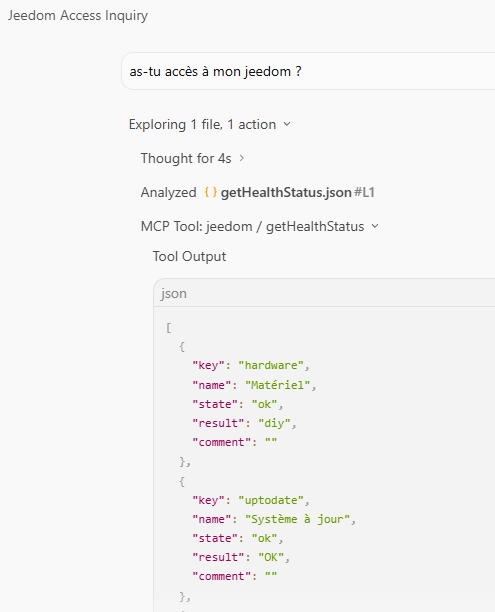

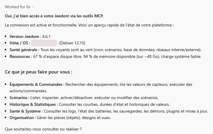

  7. Choisir un modèle et demander à Antigravity : “As-tu accès à mon jeedom ?” et vous devriez voir que c’est bien le cas :
