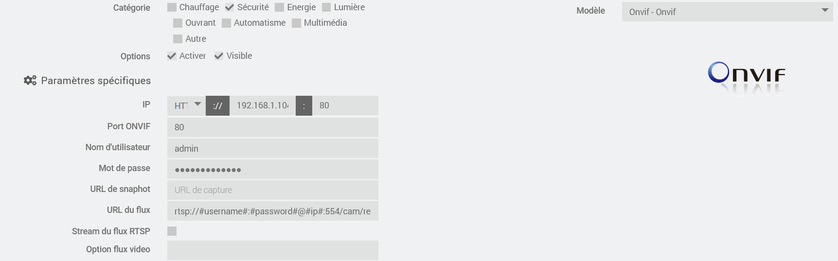

Impossible de paramétrer la caméra dans Jeedom
j’ai mis comme modele (vu dans un message) :
et comme paramètre :

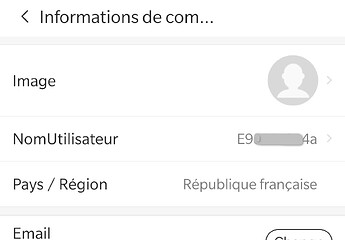

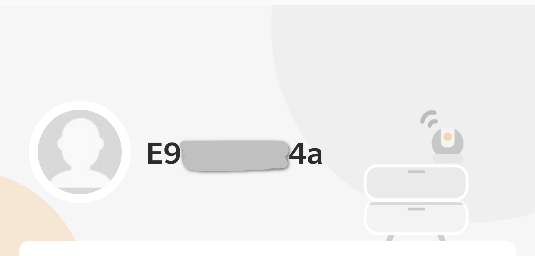

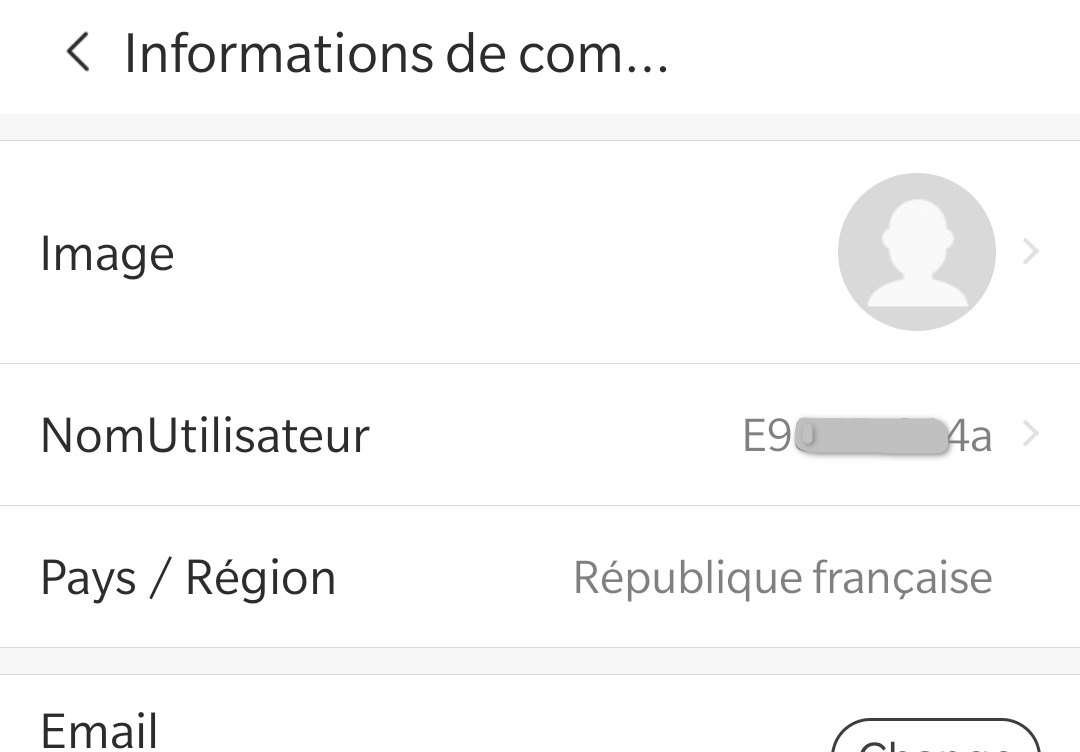

Et le code utilisateur, c’est aussi celui de l’appli « nom utilisateur » voir copie ecran ? ou admin par défaut
est-il possible d’avoir les copies ecrans du paramétrage avec tous les URL STP

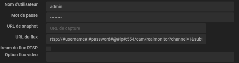

Moi j’ai décocher le flux rtsp.
et oui le mot de passe c’est celui qui est sur la cam.
C’est déconseiller de pas le changer des fois ca peut bloquer.

Je n’ai par contre pas choisi le modele de camera Dahua - SD222 mais juste le onvif-onvif generique et en mettant 80 dans le champ port onvif qui apparait dans le plugin Camera de Jeedom

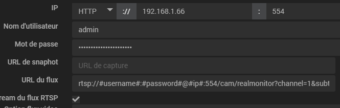

url de flux: rtsp://#username#:#password#@#ip#:554/cam/realmonitor?channel=1&subtype=0&unicast=true&proto=Onvif
le mot de passe est soit celui sous la camera si vous ne l’avez pas changé, soit le nouveau code de la camera (pas celui du compte Imou!) si vous l’avez changé dans l’app
je viens d’essayer mais j’ai le msg suivant :
Dans paramètres spécifiques essayez de mettre port Onvif sur 554.

Le faible rafraichissement des images s’explique parce que la case « Stream du flux RTSP » n’est pas cochée.
Dans ce cas le plugin prend par défaut un snapshot toutes les 5s. Cette fréquence est modifiable dans l’onglet image.
Pour ma part je ne suis pas parvenu à afficher le flux video avec la case cochée. L’URL du flux fonctionne pourtant sur mon smartphone.
Il doit y avoir un problème qui empêche l’affichage dans jeedom. Dans mon cas c’est peut être la résolution du flux à 2,5K qui pose problème (j’ai la version RANGER 2C 4M).
J’ai tenté d’indiquer dans le champ « Option flux video » une option ffmpeg pour diminuer la résolution de la video mais sans succès.
