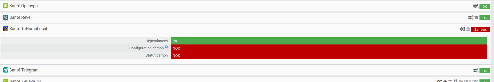

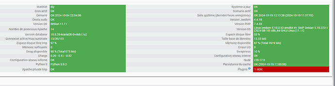

Étiquette incorrect à priori => corrigez.
Manque
  • page santé jeedom
  • config plugin
  • tous les logs

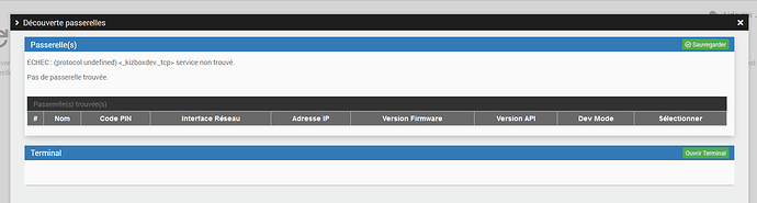

En l’état de votre avancement dans la configuration, pourrait-on avoir les screenshots des pages du plugin:
  1. Découverte passerelle
  2. Authentification de l’API

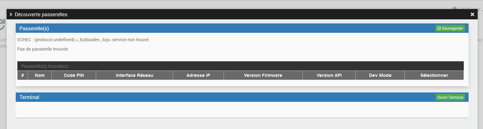

voila :

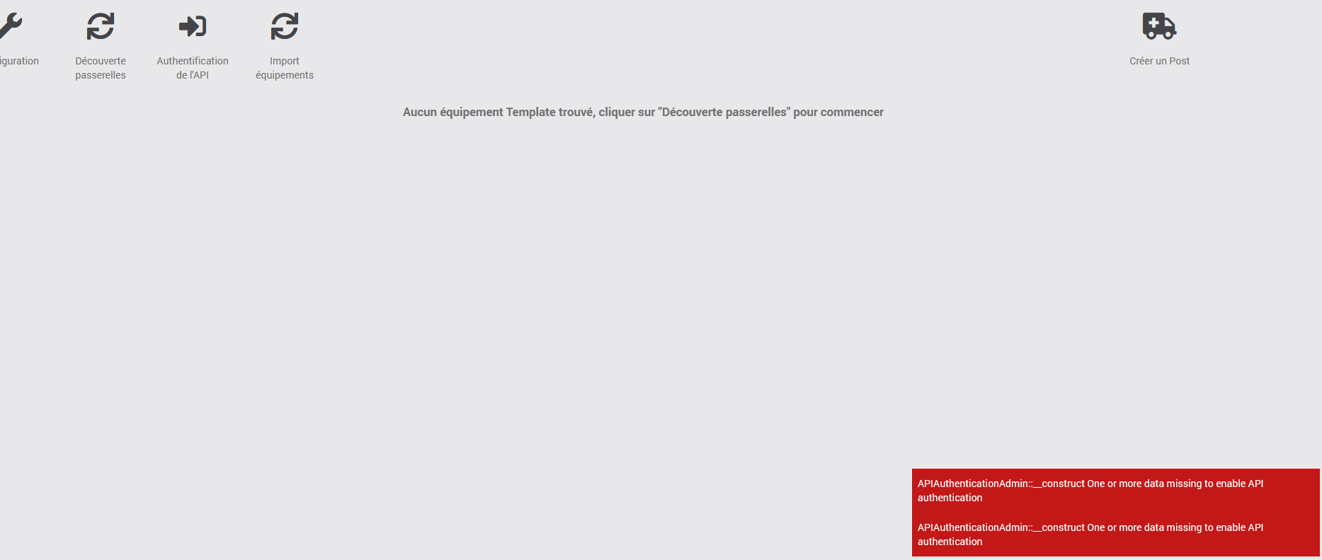

Authentification de l’API : impossible à ouvrir :

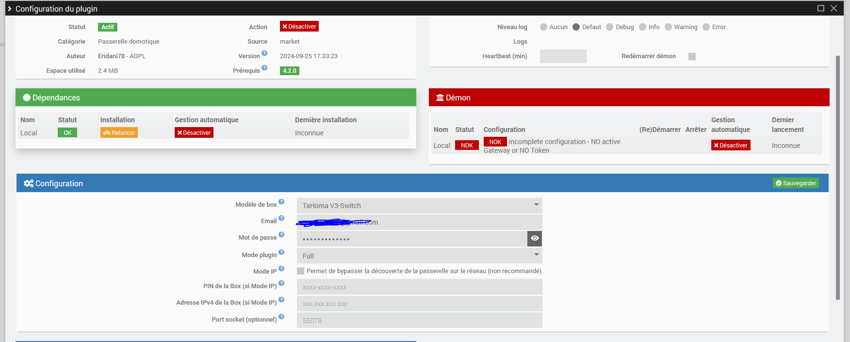

Il est probable qu’un équipement sur votre réseau interrompt le processus de découverte de votre passerelle Tahoma Switch.
Sans rentrer dans les détails techniques, c’est un bug connu avec une lib utilisée par le plugin lorsque certains équipements sont présents sur le LAN.
Le plugin est prévu pour bypasser cela.
Dans la page de configuration du plugin, il vous suffit alors de cocher la case Mode IP et de saisir l’adresse IPv4 de votre box ainsi que son numero PIN (de la forme xxxx-xxxx-xxxx).
Sauvegardez.
Vous pourrez ensuite poursuivre votre configuration en créant un Token dans Authentification de l’API puis Import Equipements.
Merci !

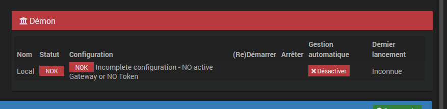

Une fois réalisé vos étapes (Mode IP / Pin box et Adresse IP de la box), est-ce normal que le démon soit toujours en NOK ?
merci pour votre aide
Probablement puisque vous semblez ne pas avoir créé de Token !
N’est-ce pas ce qui est indiqué dans la fenêtre ?
en effet :wink:
et comment faire pour créer le token svp ?
