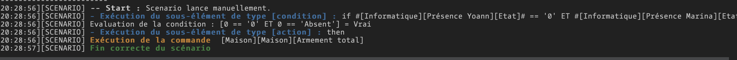

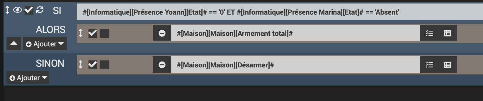

Regardez mon scénario :
savez vous comment ca ce fais qu’il me dit que « 0 = absent » ?

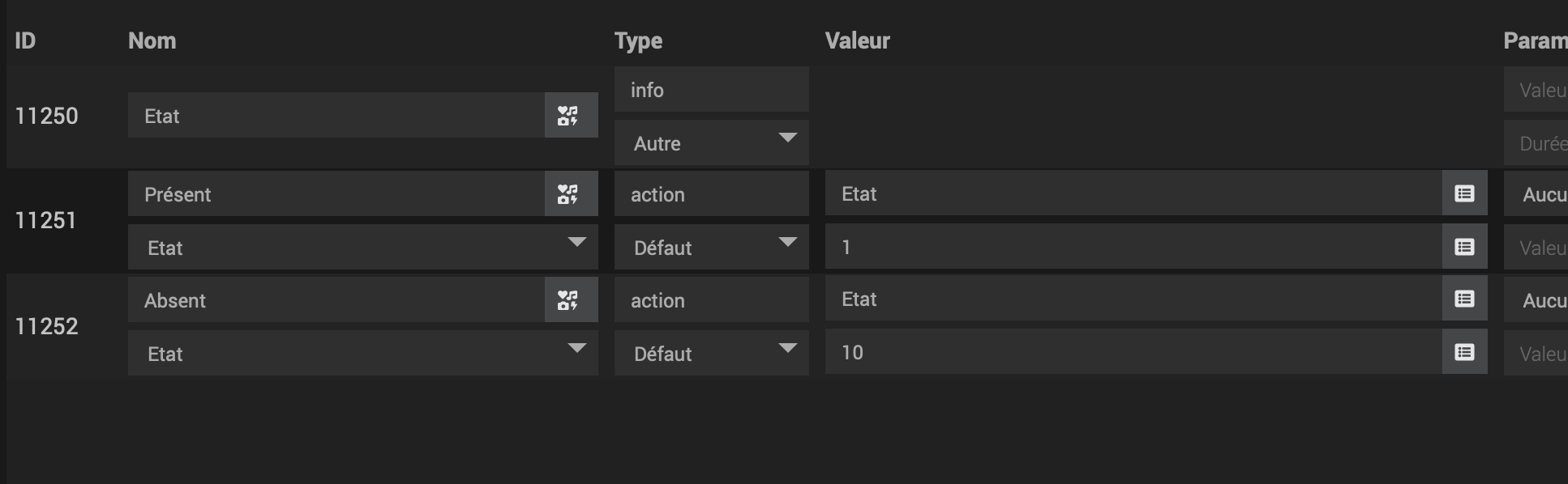

voila le virtuel : j’ai volontairement mis 10 pour absent dans valeur pour voir si ca fonctionnait toujours et ca fonctionne…

Dans ton virtuel, en cliquant sur l’action Absent tu demandes à mettre l’état à 0 (habituellement et non 10 je suppose).
Donc l’état vaut 0 et non Absent. Partant de là, dans le scénario, la comparaison donne 0 == 'Absent'

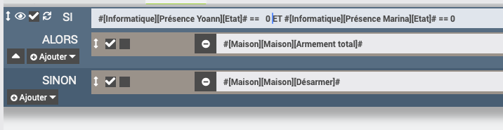

Il faudrait donc plutôt comparer de cette façon :
si presence_yohan == 0 && presence_marina == 0
Et au passage mettre la commande État en binaire dans le virtuel, c’est mieux que Autre
TU as tout compris… Mais pourquoi il me valide le résultat 0 == « Absent » ?
Ou alors je comprend. rien lol
C’est parce que tu compares un nombre (0) à une chaine de caractère (Absent). Dans ce cas Jeedom transforme la chaine de caractère (Absent) en 0 et du coup comme 0 == 0 alors l’expression devient vraie
Pour une comparaison stricte il faut 0 === "Absent".
Là tu auras « false » en résultat.
J’aurai eu « présent » au lieu de « absent », il aurai qd meme transformé en 0 je suppose ?
au final je m’y perd… jeedom prend quoi en comparaison dans mon virtuel ? Le nom de la commande, dans mon cas absent, ou la valeur de l’état ?
La valeur de ta commande (tu peux tester dans l’évaluateur d’expression). Donc 0 ou 1.
Mais il ne faut pas mettre '0' mais simplement 0
oui mais la dans mon cas, la valeur de ma commande était 10… pourquoi il me donnait 0…
Parce que comme expliquait @Bison tu compares des pommes avec des poires ![]()
Il faut mettre blabla[Etat] == 0 (ou 1).
ok je comprend mieu… par contre je peu aussi comparer Absent == Absent, ca c’est possible ?
Oui car tu vas comparer (ne pas oublier les ' sur la condition, mais pas sur le nom de la commande) 2 chaînes de caractères entre elles.
Oui.
Tu peux tester dans le « testeur d’expression » disponible dans le menu « outils ».
A noter qu’il faut éviter les « ET » (même si cela fonctionne) et utiliser à la place « && ».
