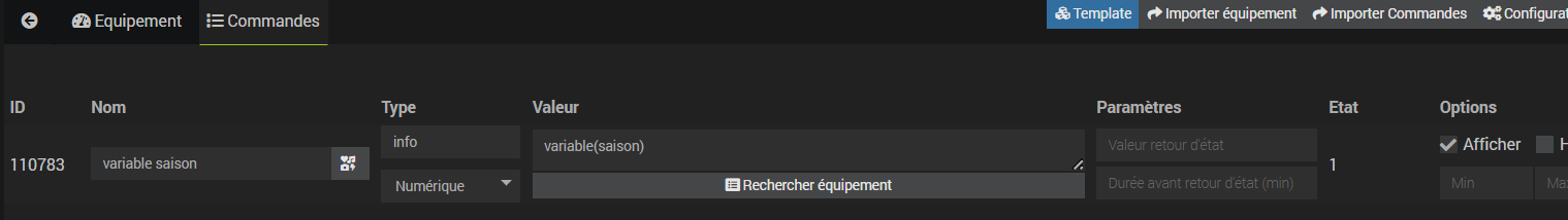

Variable :
Créer une variable vide « saison »
Scénario :
J’ai pris les dates été/hiver (0621 pour 21 juin et 1220 pour 12 décembre)
Créer un scénario programmé

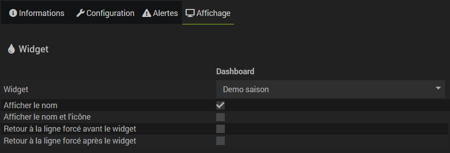

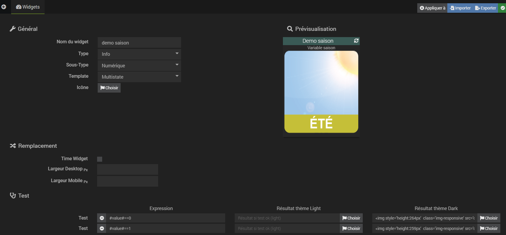

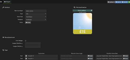

Widget :
Info Numérique et attribuer les images correspondantes.
Virtuel :
Créer une info avec la variable en valeur et attribuer le widget précédemment créé.

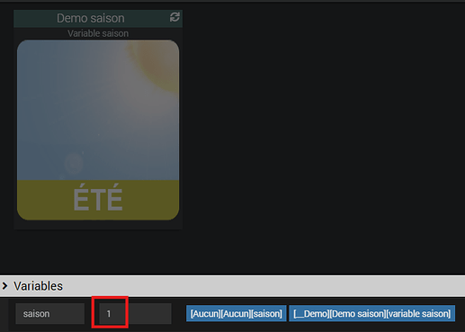

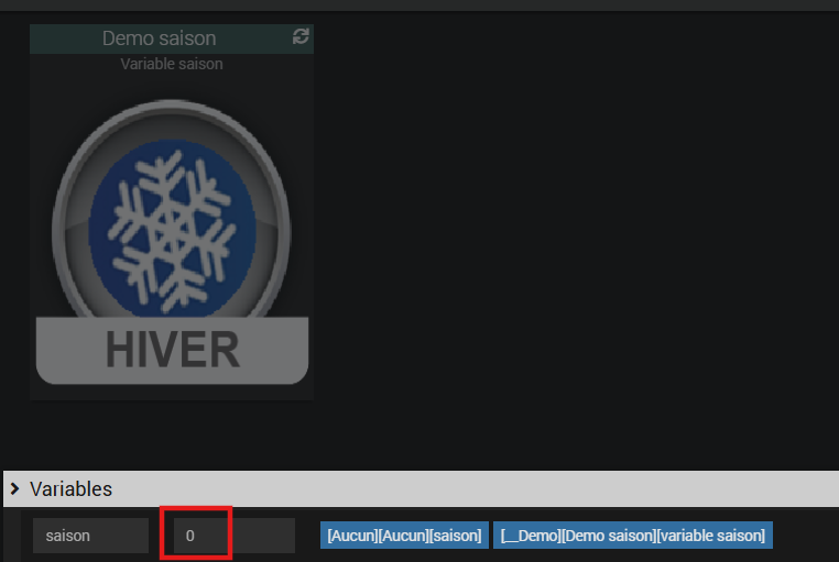

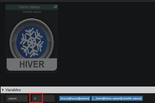

Résultat :
